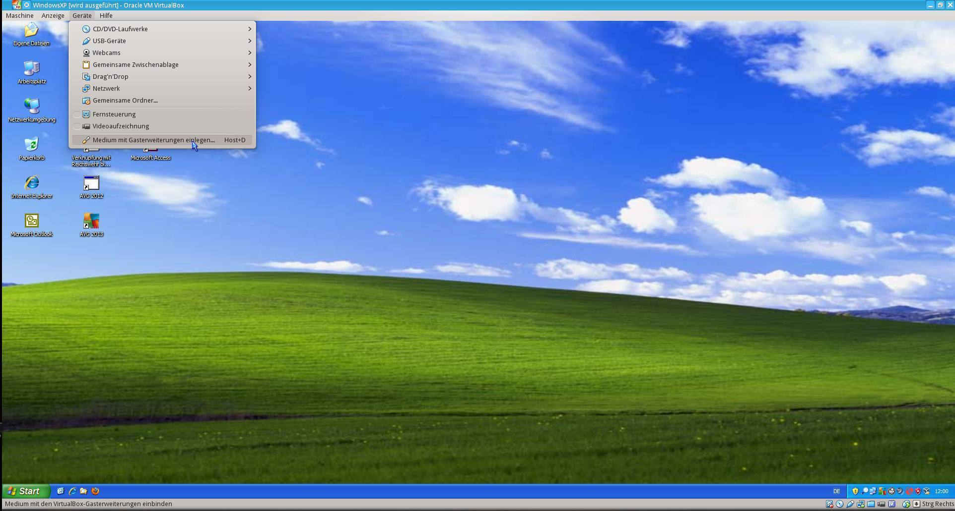

Installation fortsetzen, das sind die Treiber.
Die VM Guest-Editions wird jetzt im Win-Explorer angezeigt, (s. Anh.) .
Wie geht es jetzt weiter?

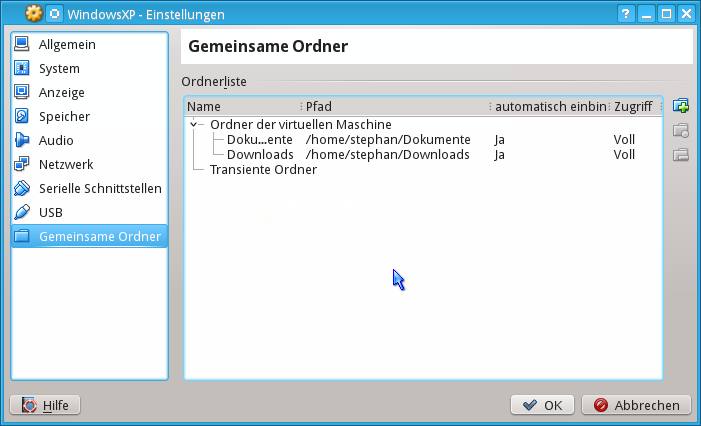

Also Ordner anlegen und freigeben.
Die hast Du doch lt. Deinem ersten Bild schon installiert.

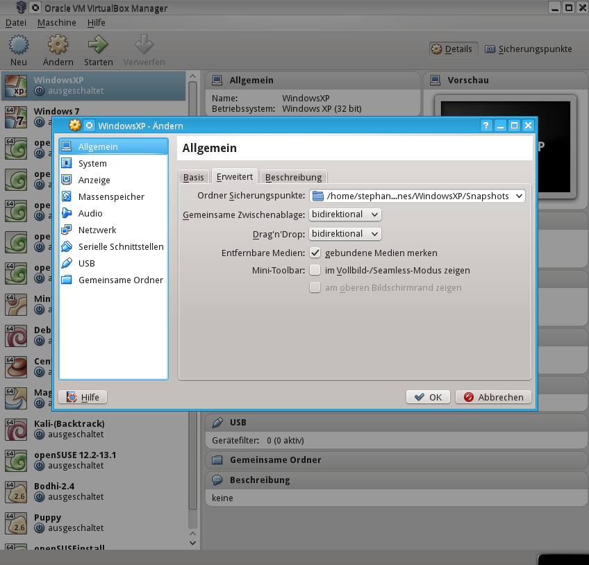

Nur wie?
Ich hätte erwartet, dass der Ordner "Test", der im Virtual Box Manager Box angelegt ist, (wie man im ersten Bild ja sieht,) jetzt im Windows Explorer angezeigt würde.
Da ist aber nichts, was ich öffnen oder freigeben könnte, ausser den von Windows standardmässig angelegten Ordnern und der neu hinzu gekommen:"Guest Additions". ![]()

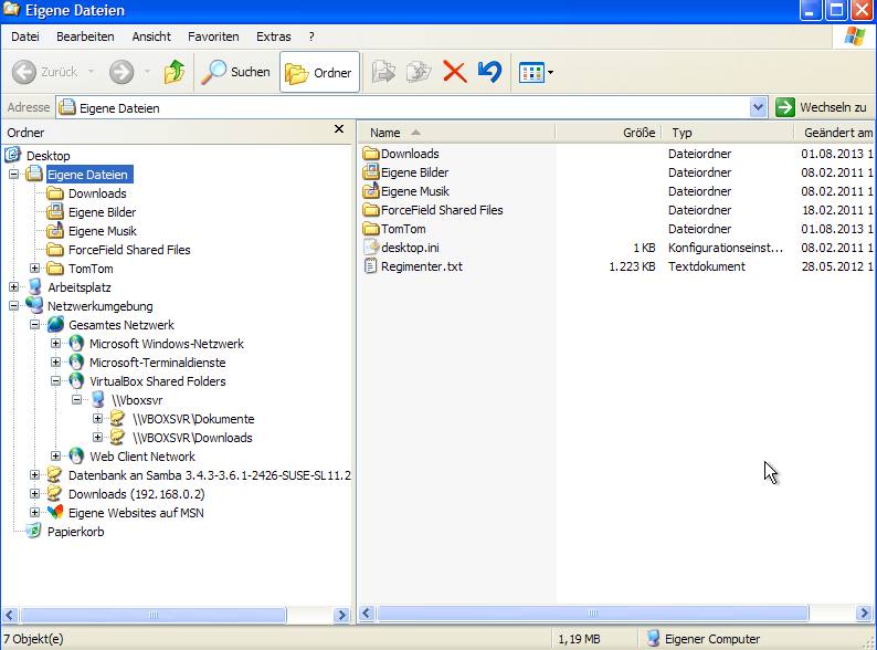

Im Explorer unter Netzwerkumgebung-----gesamtes Netzwerk-----VirtualBox Shared Folder
VirtualBox Shared Folder ist da, aber leer! So sieht das bei mir aus. (s. Anh.)

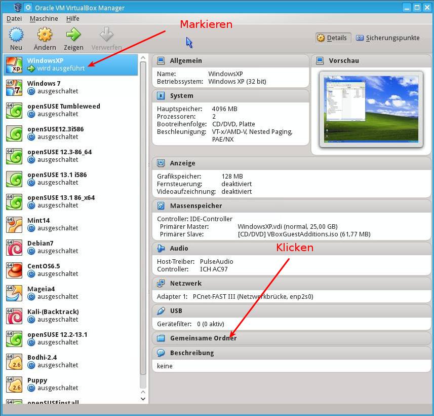

Die sind auch gemounted?
Im Hauptfenster zu dem jeweiligen Betriebssystem? (siehe Bilder)
Und die Gastwerweiterungen sind im Windows XP installiert?
Und die Gastwerweiterungen sind im Windows XP installiert?gemountd
Ich würde sagen: ja? Ich habe das so, wie auf deinem Anhang rot markiert war, noch einmal ausgeführt. So sieht das in meinem VirtualBoxmanager nach der Aktion aus. (s Anh.1)
Zu den Gasterweiterungen: Ja, sie sind installiert und im Explorer so zu sehen,.wie in meiner Mail von 13:24 schon gezeigt.
Ich habe den Intallationsvorgang in WIN XP jetzt gerade zur Sicherheit noch einmal durchlaufen lassen. Es hat sich aber nichts Neues ergeben.
Aber: wie kann ich die Gasterweiterungen mounten?
Zu den Gasterweiterungen: Sie sind installiert und auf dem Arbeitsplatz (s. meine Mail von 13:24) zu sehen. Ich habe den Intallationsvorgang in WIN XP jetzt gerade noch einmal durchlaufen lassen. Aber: wie soll ich die mounten?

Nimm doch einen andern Ordner und binde den als Shared Folder ein.
Dein Linux User muss da nur Rechte haben.

Ich habe die "Guesteditions" noch einmal neu installiert und siehe da, in meinem Arbeitsverzeihnis (von XP) unter Netztwerk fand ich auf einmal meinen schwer umkämpften "Test"-Ordner.
USB-Laufwerke kann ich auch mounten, die Zwischenablage funzt.Was will ich mehr?
