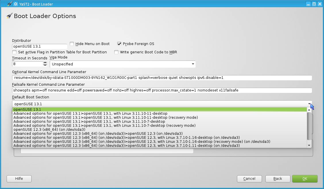

  • Genügt es dazu die Befehle aus dem letzten Post auszuführen?
    Eigentlich ja.
    Ich kontrolliere aber immer noch im Yast-----System-----Bootloader------Bootloader Optionen ob dort der Kernel ordnungsgemäß eingetragen ist.
    Allerdings solltest Du vorher den ATI-Treiber deinstallieren.
    Der nennt sich irgendwas mit fglrx.
