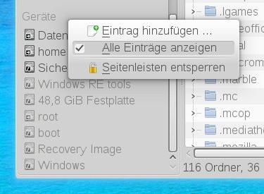

In Dolphin rechtsklick auf Geräte alle Einträge anzeigen und dann mounten durch klick, root Passwort eingeben, fertig.(siehe Bild).
oder wie bereits oben beschrieben.
Wenn ein Eintrag in der fstab vorhanden ist wird in dieser ja der Mountpunkt definiert.
Ist wie bei dir kein Eintrag vorhanden musst du den Mountpunkt halt selber angeben. -
