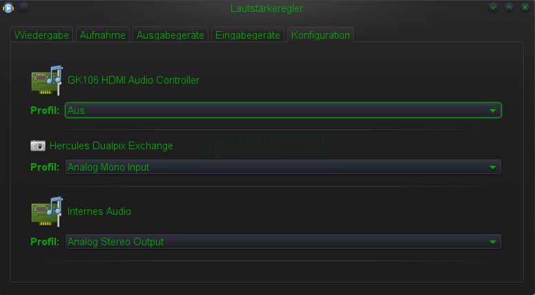

    so, habe pavucontrol installiert, aber mit den einstellungen geht kein ton.
    ich seh auch nirgends den monitor als hardware.
    Du wirst auch nur die Grafikkarte als HDMI-Quelle haben.
    Ich kann meine HDMI nicht nutzen, da kein Anschluss. Nur 2 xDVI.
    Von oben nach unten:
    HDMI meiner Grafikkarte (mangels Anschluss nicht nutzbar)
    Mikrophon der Webcam
    Interne Soundkarte

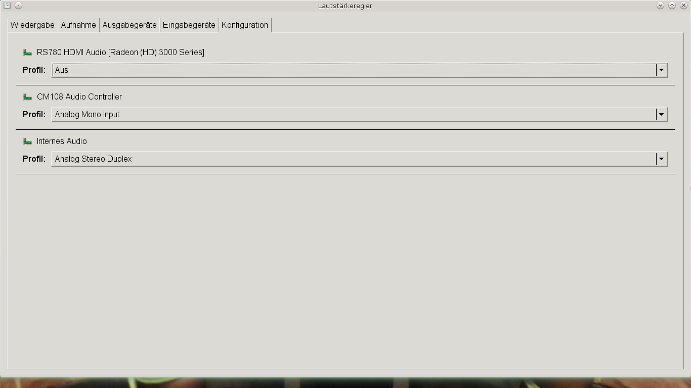

    Ich habe den Effekt, dass ich, je nachdem ob ich den Monitor und das Radio als Bild - und Soundquelle oder den Fernseher allein nehme, im pavucontrol immer umschalten muss zwischen hdmi und analog.
  • Ich habe den Effekt, dass ich, je nachdem ob ich den Monitor und das Radio als Bild - und Soundquelle oder den Fernseher allein nehme, im pavucontrol immer umschalten muss zwischen hdmi und analog.
    Nimm verschiedene Programme.......

  • Auch ne Idee, kam ich noch gar nicht drauf ...
    Bei mir auf dem Laptop hat VLC nur auf dem Fernseher (HDMI) was zu sagen, auf dem Laptop keinen Ton.........

    Da ich an diesem PC keinen HDMI-Ausgang habe, hab ich auch die HDMI-Soundausgabe in Pulseaudio ausgestellt.
    Wenn Du DVI nach HDMI Kabel hast, geht das Video, und dann per Cinch an Cinch Audio hast, sollte mit den Einstellungen der internen Soundkarte und den Einstellungen am Fernseher es auch klappen.....
