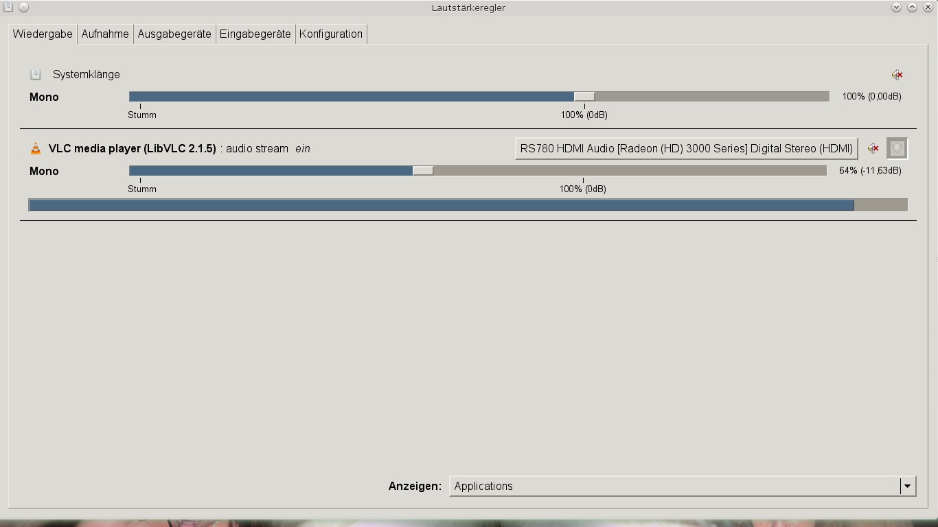

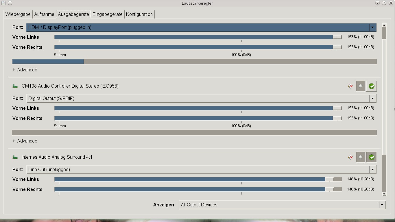

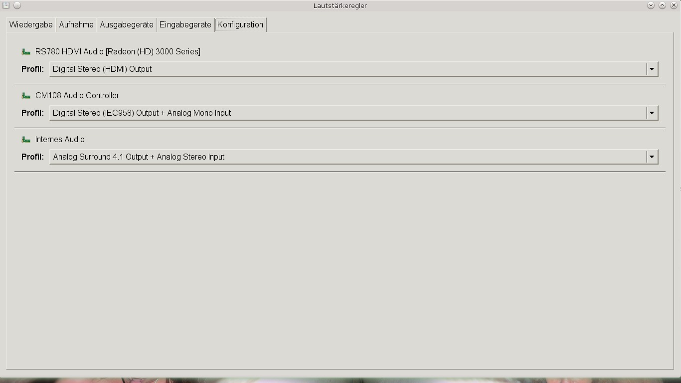

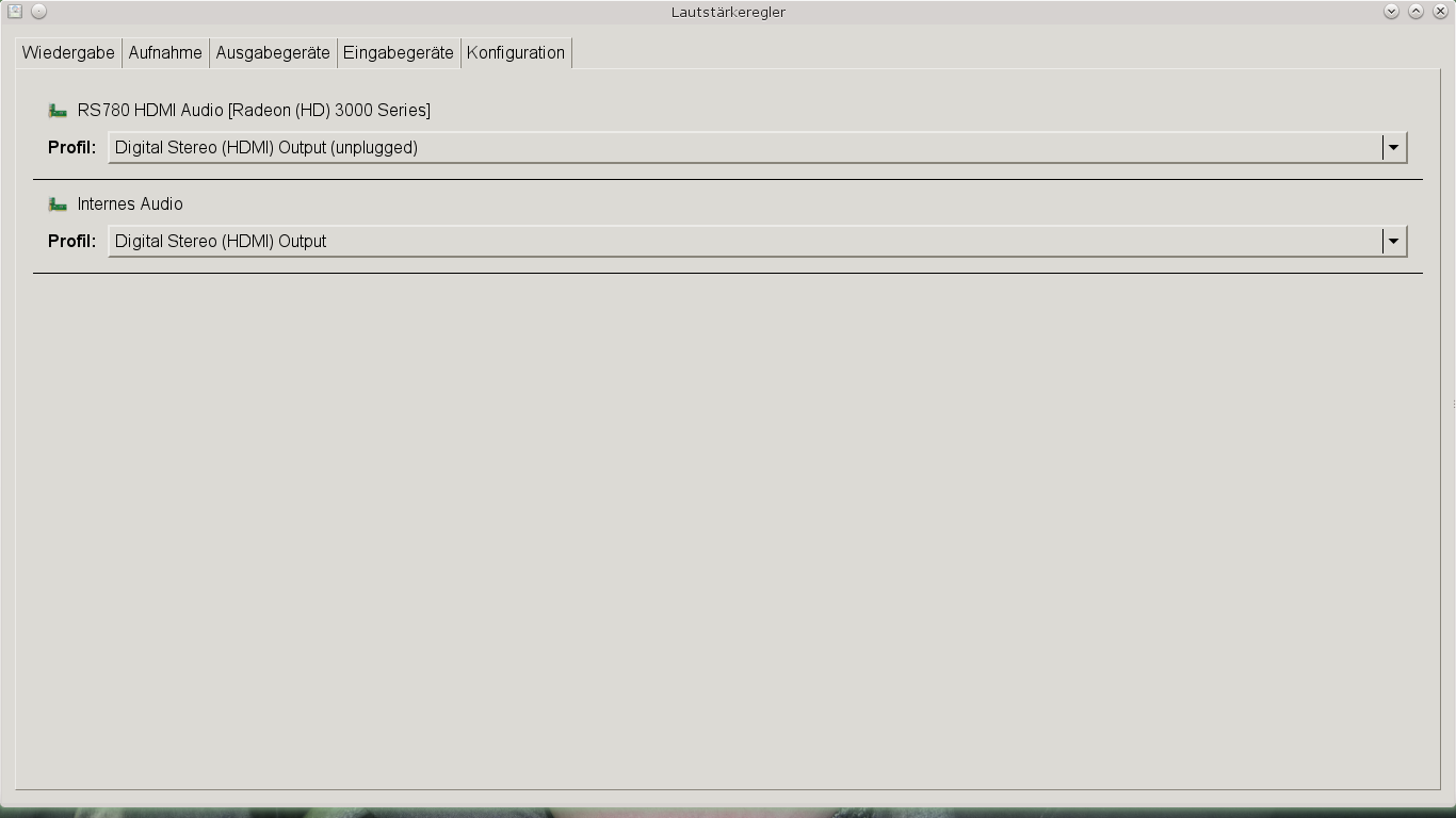

  • so, habe pavucontrol installiert, aber mit den einstellungen geht kein ton.
    ich seh auch nirgends den monitor als hardware.
    überträgt hdni eigentlich auch sound? ich hab nen anschluß auf der hauptplatine direkt für hdmikabel. müsst dann ein anderes kabel anschliessen.
