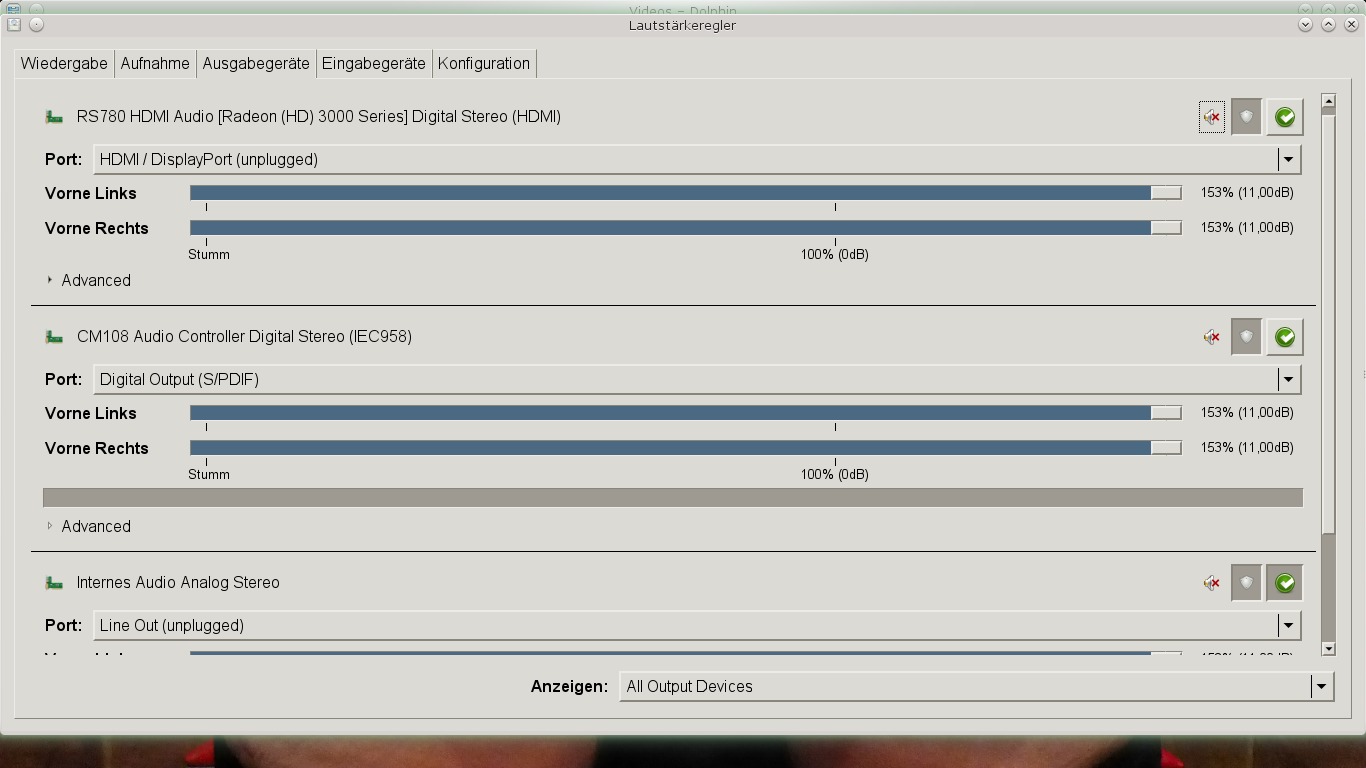

Wenn der Rechner über HDMI-Kabel (HDMI-Buchse Rechner verbunden mit HDMI Buchse Fernseher) mit dem Fernseher verbunden ist, starte ein Video mit VLC und stelle in pavucobntrol den VLC auf HDMI Soundkarte um. Am Fernseher natürlich die Lautstärke genauso wie am PC kontrollieren.
Pulseaudio: pavucontrol einstellen

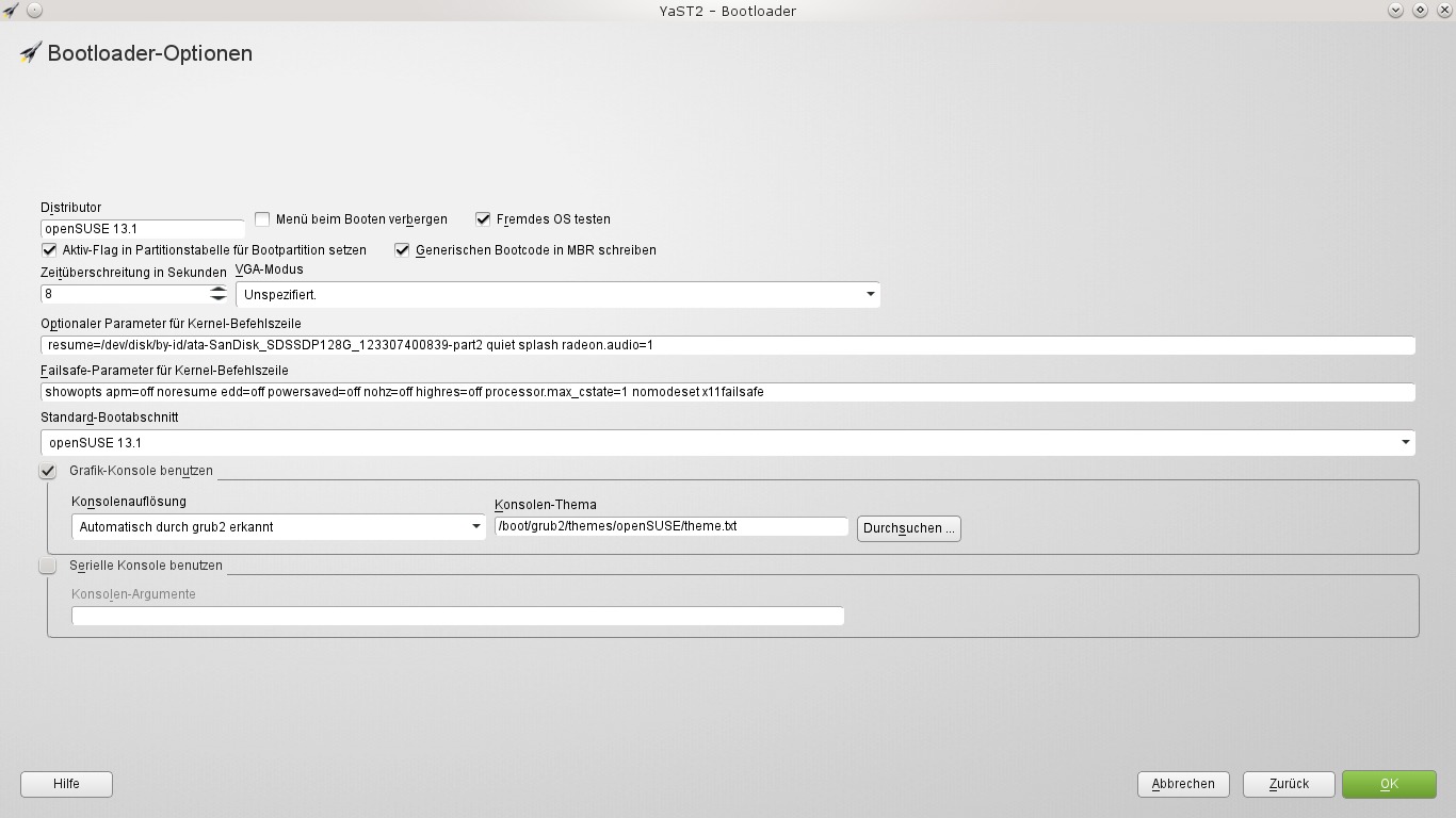

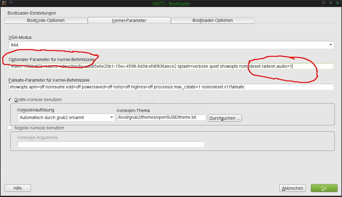

Gelesen und ausgeführt?
Yast---System---Bootloader---Kernel-Parameter:
durch Leerzeichen vom letzten Befehl abgetrennt radeon.audio=1 einfügen, ok drücken.
# THIS FILE WILL BE PARTIALLY OVERWRITTEN by perl-Bootloader
# For the new kernel it try to figure out old parameters. In case we are not able to recognize it (e.g. change of flavor or strange install order ) it it use as fallback installation parameters from /etc/sysconfig/bootloader
# If you change this file, run 'grub2-mkconfig -o /boot/grub2/grub.cfg' afterwards to update
# /boot/grub2/grub.cfg.
GRUB_DISTRIBUTOR="openSUSE 13.1"
GRUB_DEFAULT=saved
GRUB_HIDDEN_TIMEOUT=0
GRUB_HIDDEN_TIMEOUT_QUIET=true
GRUB_TIMEOUT=8
GRUB_CMDLINE_LINUX_DEFAULT=" resume=/dev/disk/by-id/ata-SanDisk_SDSSDP128G_123307400839-part2 quiet splash radeon.audio=1"

und über yast
Und komm mir nicht mit: Geht nicht.

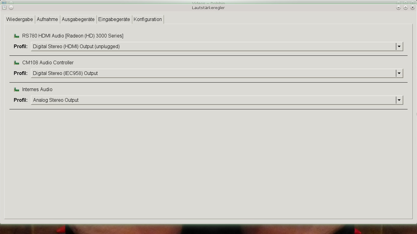

Probiere in pavucontrol mit der Konfiguration des HDMI-Audio, mit der Ausgabe des Programms und der Lautstärke, sieh auch in pavucontrol zu, das nix gemutet ist.

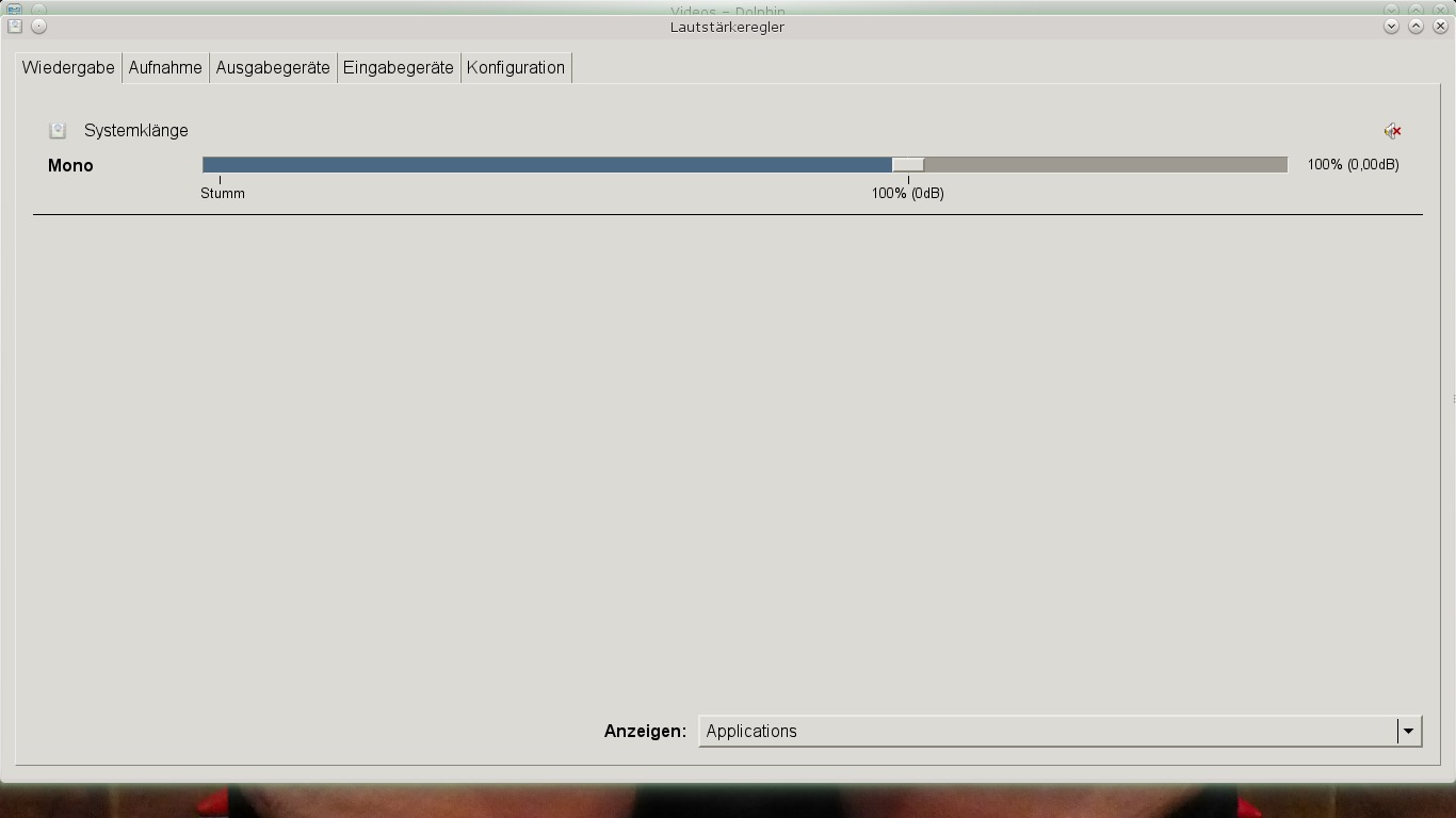

das ist die ausgabe von pavu während der vlc ohne tonausgabe läuft....
ich kanns nicht ändern......

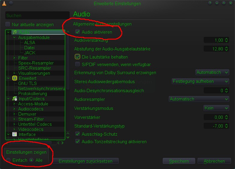

Im VLC?
Im Bild 1 erweiterte Einstellungen unten links anklicken, Audio aktivieren anklicken.

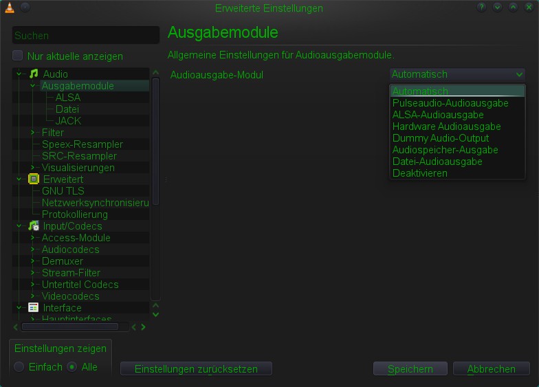

Im Bild 2 entweder automatisch oder Pulseaudio.
