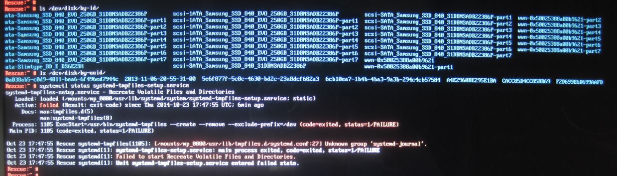

offenbar hast Du den Fehler schon selbst gefunden. Du musst in einem Live-System die Datei /etc/fstab editieren und den Eintrag für die /home auf /dev/disk/by-id/ata-Samsung_SSD_840_EVO_250GB_S1DBNSADB22386P-part7
(lösche 6 schreibe 7) berichtigen. Dann sollte die Susi wieder durchstarten.

Lösung: Mit "Parted Magic" gestartet und den "Partition Editor" aufgerufen. Wie schon in einem vorhergehenden Post gesagt, wird die Swap-Partition angezeigt.
Diesmal hab ich die "Swap" gelöscht, NEU erstellt und als "Swap" formatiert.
Neustart, und Suse 13.1 gestartet. System läuft wieder. Zeitaufwand: keine 4 Minuten.

es ist völlig klar, dass mein Vorschlag jetzt nicht mehr funktioniert. Wenn Du mal die beiden Ausgaben von fdisk -l vergleichst, wirst Du bemerken, dass Deine home-Partition jetzt wieder sda6 heißt. Allerdings liegt sie hinter Deiner Swap-Partition, die sda7 heißt. Vermutlich hatte Windows beim Installieren gleich mal die "falsche" Partitionstabelle "korrigiert".

WilliHat funktioniert und die "fdisk -l sieht jetzt so aus:

Heute nun hab ich in PartedMagic die 100MB Systempartition mit dem MBR gelöscht und wieder nackig neu angelegt. Dann den MBR wieder hergestellt. Mein normales Windows-Ultimate startet einwandfrei und auch schneller als vorher. Als nächstes dann den Grub-Bootloader installiert. Er startet, jetzt kommts, der Ursprüngliche Fehler war wieder da.
Die Windows 10 Installation hat mir die Bootloader und den MBR zerschossen. Wahrscheinlich auch die Partitionstabelle, weiß es nicht genau.
Da der Fehler wieder da war, konnte ich den Vorschlag von Willi testen und es funktioniert. Es gibt also für dieses Problem zwei Lösungswege. Den Vorschlag von Willi, die "/etc/fstab" zu ändern und meinen gefundenen, die "swap" löschen und neu anlegen.
