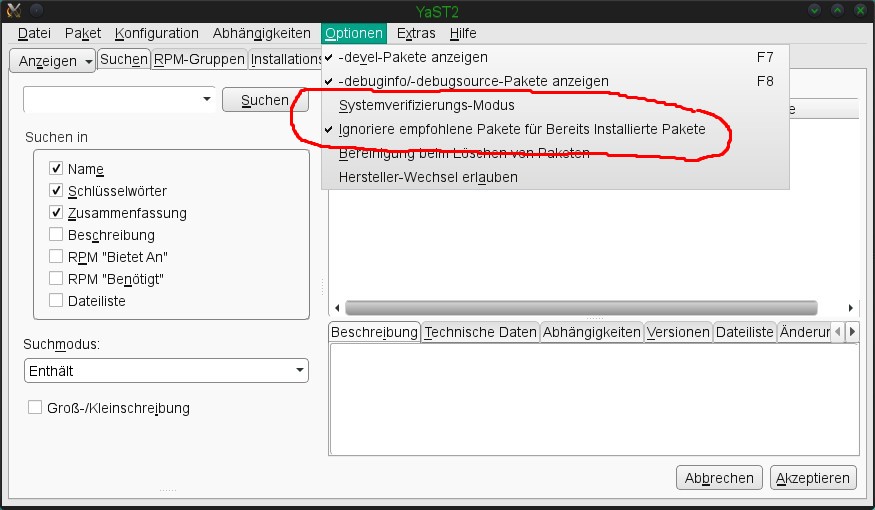

  • Hab auch schon mehrfach gelöscht, aber irgendwie nistet sich Apper immer wieder ein...
    Nimm den Haken rein bei: Ignoriere empfohlene Pakete für bereits installierte Pakete.
    Dann deinstalliere alles, was packagekit im Namen hat und ohne große Abhängigkeitskonflikte zu löschen geht, dabei sollte dann auch apper deinstalliert werden.
    Update dann z.B. über die Konsole als root mit:
    zypper up
    Oder Software installieren oder löschen------Paket-----Alle Pakete------Aktualisieren, falls neuere Version verfügbar

  • Ich hab apper deinstalliert ..... und dann das Teil auf "Tabu, niemals installieren" gesetzt.
    Und Ruhe ist im Busch
    zypper ll
    # | Name  | Typ     | Repository
    1 | mixxx | package | (jedes)
    Kein apper, ohne Sperre.........
    Aber:
