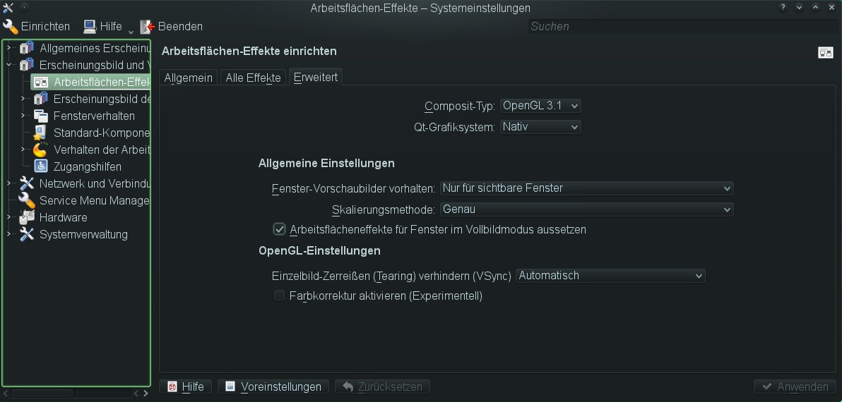

    JeyF123: Die Arbeitsflächeneffekte kämen dafür z.B. in Frage. Die sind bei meinem Standard-Nutzer anders eingestellt.

    Die Arbeitsflächeneffekte waren tatsächlich die Ursache für das Problem.
    Ich habe diese nun testhalber mit Alt+Umschalttaste+F12 ausgeschaltet und dann 60 Minuten mit den Textkonsolen und Grafischen Konsolen rumgeswitcht.. 2. Benutzer angemeldet .. Kaffeine, LibreOffice, Dolphin, Chromium in Betrieb ..
    Der Fehler trat nicht wieder auf.
    Ich betrachte das Thema daher als gelöst, da bislang maximal 45 Minuten ohne das das Problem auftrat möglich waren.
    Immer wieder interessant wie lange man sucht und grübelt und alle möglichen Ecken des Systems auf dem Sucher hat bis man dann eine simple Lösung findet: Arbeitsflächeneffekte!
    Diese sind bei meinem 2. Nutzer übrigens auch aktiviert. Allerdings verwende ich mit meinem Standardnutzer aufwändigere Effekte: Arbeitsflächen-Würfel, Zerplatzende und wabernde Fenster.. den 2. Nutzer habe ich vergleichsweise mit einfacheren Effekten versehen.
    Werde also zukünftig die Arbeitsflächeneffekte ausschalten falls ich vorhabe Textkonsolen und zusätzliche Grafikkonsolen zu verwenden!

    Habe jetzt mal auf Performance gestellt und die Arbeitsflächeneinstellungen wie bei Sauerland eingestellt (bei mir war openGL2.0 aktiviert).. Mal sehen ob´s hilft oder sonstwie was verändert.
