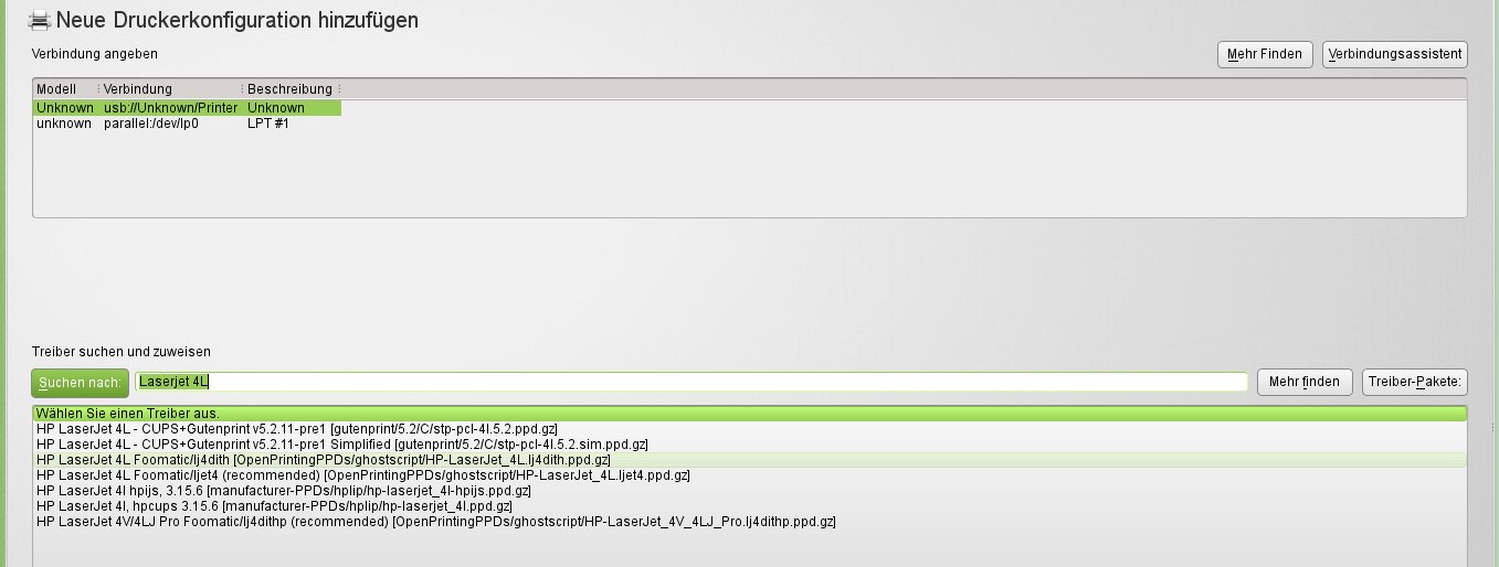

    ch hab ja geschrieben - am Drucker direkt, also dort auf den Schalter gedrückt und dann wird eine Testseite ausgedruckt.
    ahh soo .. kann man ja nicht ahnen ..
    Also .. Yast-Drucker-hinzufügen-(abwarten ... )-dann müsste es oben so aussehen wie im Bild.
    Dann gibst du - wenn nicht dein Drucker schon erscheint - in der Druckertreibersuchen unten einfach Laserjet 4L ein und es kommen ein paar Treiber.,
    Wähl dir einen schönen aus .. und mal sehen was passiert. Wenn das Ergebnis unbefriedigend ist (kein Probedruck möglich) probierst du einen anderen aus.

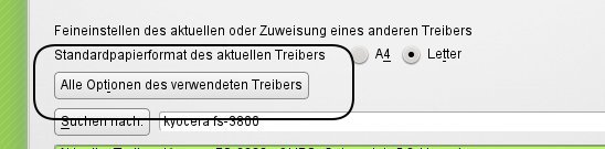

    Leider hat mir der Drucker einen z. Teil grauen Hintergrund gedruckt obwohl der weiss sein soll.
    Das kenne ich nicht .. mal nen anderen Treiber probieren!!
    als 2. (oder 1. Option) siehe Bild !!
