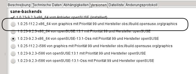

    Einfach das Community-Repo 'graphics' einbinden und schon ist die version 1.0.25 verfügbar!
    https://software.opensuse.org/…ics&package=sane-backends
    Über Yast (siehe Bild) die Version umstellen .. fertig
    die 13.1 lebt !!!

  • Problem gelöst. So gesehen ist Linux ein Geheimnis. Mit der Umstellung der Respositories funktioniert der Scanner nun. Wohl gleiche Version aber....??
