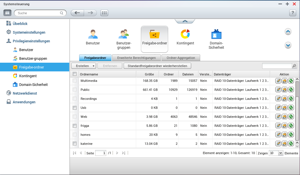

    Bei dem QNAP-NAS kann man nichts mit einer Konsole machen. Alle Systemeinstellungen werden über eine Brauseroberfläche gemacht. In den letzten Jahren ist es auch immer komfortabler geworden. Das Nötigste über Linux sollte man aber wissen.

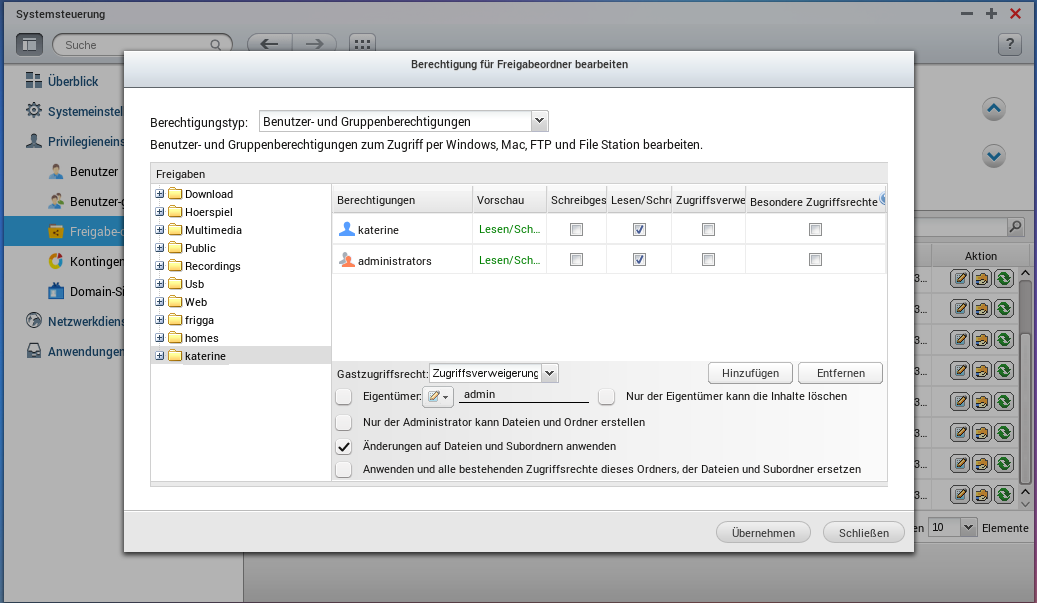

    Die Freigabeordner und deren Berechtigungen stellt man hier ein:

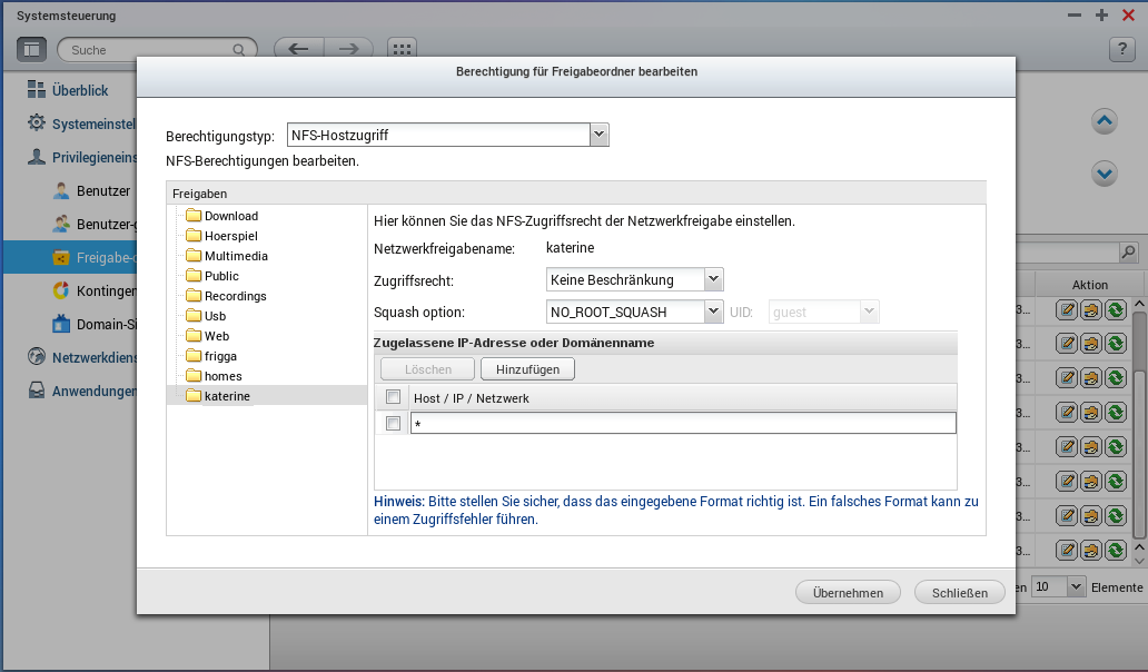

    Bis hierhin hatte ich alles richtig gemacht. Das nächste hatte ich vergessen. Der NFS-Hostzugriff muss auch erlaubt werden.
    Seid mir nicht böse wegen meiner Dämlichkeit - Freitag
