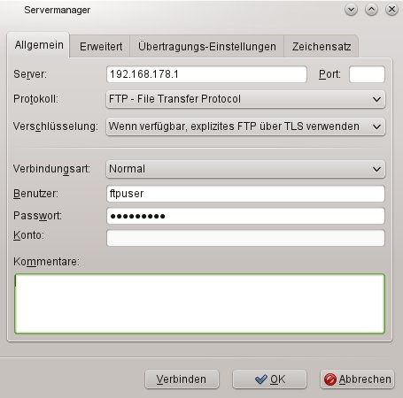

    Benutzer: Bei mir ist in der Fritzbox ein sog "ftpuserr" angelegt, ist das der ? Oder muss ich ggf in der FB noch einen weiteren anlegen ? Unter welcher Rubrik ?
    Server: fritz.box oder fritz.nas?
    Ordner: / ... muss ich da schon was eintragen?
    Passwort: ist das des ftpusers ? oder des Login für die FB?

  • Ich nahm an im Post 2 hatte ich alles erläutert.
    Der Name den du einträgst ist dir überlassen. Du kannst auch Leberwurst hinschreiben. Dient nur zur Identifizierung.
    Benutzer ist der Fritzbox-Benutzername. Zumindest bei mir. Es kann aber auch dein Linux-Benutzername sein. Ausprobieren.
    Server hatte ich schon laut und deutlich geschrieben. fritz.box War das unverständlich formuliert? Wäre das fritz.nas, hätte ich es erwähnt.
    Ordner brauchst du nicht. Er greift dann auf die oberste Ebene zu. Nur ändern wenn du auf ein bestimmtes Verzeichnis zugreifen möchtest.
    Passwort ist bei mir das Passwort des Systems oder der Fritzbox. Da ich für alles nur ein Passwort habe ;) Ich bin auch der einzige der diesen Rechner benutzt, von daher kann ich mir das leisten. Ergo,
    Passwort ausprobieren ... fritzbox passwort oder root passwort. Soviele werden es ja wohl nicht sein, oder?

  • Vielen Dank für Eure Geduld,
    Es klappt jetzt tatsächlich:
    Mit Standardmäßiger Fritzbox-Einstellung ist der
    User "ftpuser" und das
    PW das FB-PW.
    Danke !!
