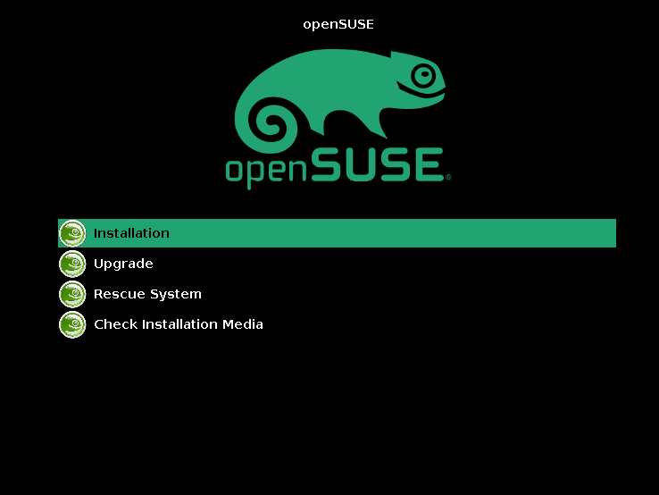

    Habe mir ein ACER Travelmate TMB160 zugelegt. Nun wollte ich Leap installieren. Der Startbildschirm ist auch erschienen und nach Auswahl von 'Installation' wurde auch der Kernel geladen. Dann war es allerdings schwarz. Habe im Bootmenue auch mal Secureboot ausgeschaltet mit gleichem Ergebnis.
    Habe sowohl von DVD als auch vom USB-Stick probiert.
    Kann mir jemand helfen?
    Gruß Gerhard

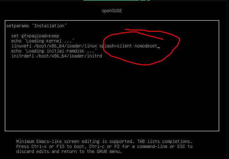

  • Probiere es mir der Kerneloption "nomodeset" zu starten.

    Für so eine Eingabe bekomme ich keine Möglichkeit. Auf dem angezeigten Menü kann ich nur unter verschiedenen Möglichkeiten (Installation, Test Bootmedium, usw) auswählen. Eine Eingabe kann ich nicht machen.

  • Mal in Ruhe den Bilddschirm studieren.
    Da finden sich ein paar Menus für z.B. Kernel. Dort kannst du das auswählen.

  • Bei der Installation muss man nicht die Kernelbootzeile editieren.
    Man kann es im Installationsmenu selbst auswählen.

    Hallo
    Soweit komme ich nicht.
    Ich starte das Notebook und erhalte ein Auswahlmenue mit den folgenden Möglichkeiten:
    Installation
    Upgrade
    Rescue System
    Check Installationsmedia
    und sonst nichts.
    Nach Auswahl Installation und Return kommen folgende Meldungen:
    Loading Kernel . . .
    Loading Initial ramdisk . . .
    nach kurzer zeit kommt eine ganze Auflistung von Meldungen, danach wirds schwarz.
    Ich hoffe damit alles richtig erklärt zu haben, es gibt nicht mehr.
    Gruß Gerhard

  • Hallo
    Vielen Dank für die Unterstützung.
    Hat alles funktioniert, bis auf die Wired Connection, die ist deaktiviert.
    Bei der Installation wurde verlangt, dass ich die Netzwerkverbindung einrichte. Die IP-Adresse habe ich eingegeben, jedoch nicht den Hostname, der auch verlangt wurde. Den kannte ich nicht. Hängt das vielleicht damit zusammen?
    WLAN funktioniert
    Danke nochmals für die Hilfe
