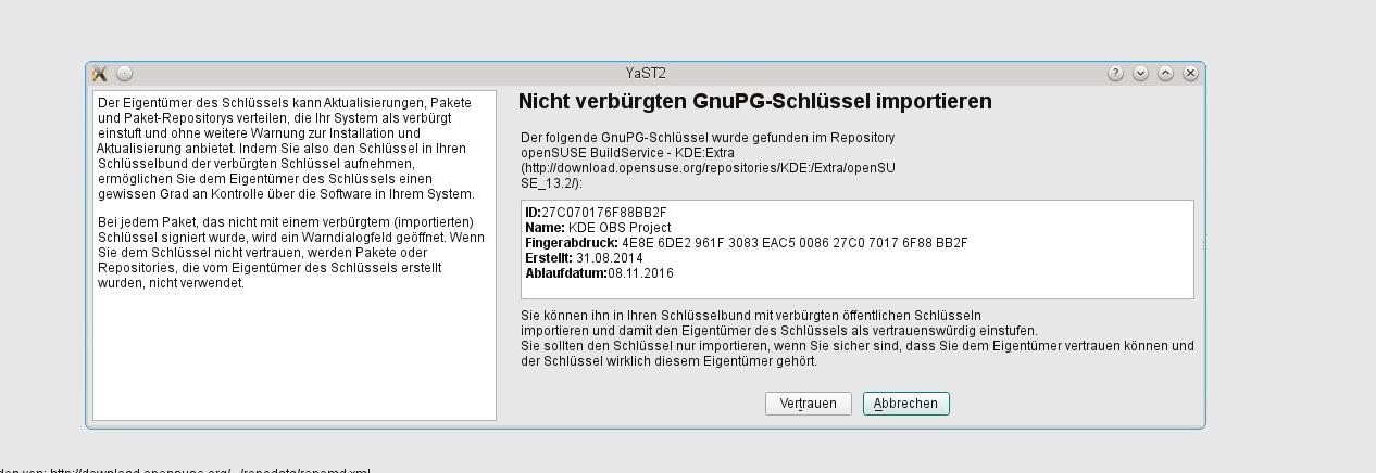

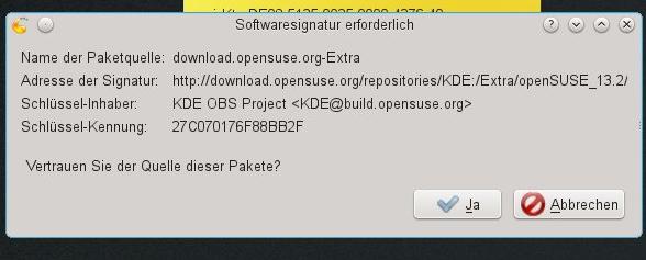

ich bekomme immer wieder die Aufforderung, GnuPG-Schlüssel für Repos zu importieren. Auch wenn ich bei zypper z. B. "immer vertrauen" angebe, werde ich das nächste Mal wieder gefragt. Wo kann ich das endgültig einstellen?
Vielen Dank,
Carl

Ausser das dein Packman-Repo falsch priorisiert ist kann ich keine Auffälligkeiten feststellen. Bei welchem(n) Repo(s) kommt die Meldung?
download.opensuse.org-Extra
und
openSUSE BuildServiece-KDE:Extra
(hab zwei Bilddateien mit den Fehlermeldungen angehängtAusser das dein Packman-Repo falsch priorisiert ist
