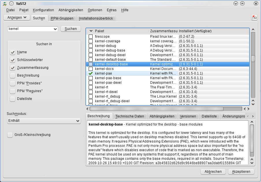

  • So hab jetzt grad neu installieren müssen. Automatisch entfernt> jetzt klick ich auf den Kernel-pae mach das häkchen und der will jetzt 1795 Abhängigkeiten aufloösen. hab mal ein Bild rein.
    Vorhin wollte er ca 2000 da ich schon kde und so installiert habe.
    Da hab ich es sofort gemacht und gleich zu beginn stand Connection failed > Abbruch dann ging garnix mehr nicht mal mehr yast oder zypper haben noch funktioniert. Nach einem Neustart stand da kernel-panic und ich hab neu installiert.

  • ich hab lediglich das häkchen bei kernel-pae gestzt. wenn ich dann die alten kernel deaktiviere (oder auch nicht) kommt diese Meldung. Egal wie ich das häkchen setzt will er unbedingt diese konfliktlösung.
    Momentan hab ich ein absolut frisch installiertes OS. keine Zusatzpakete oder sonstiges repo's, auch kein update. Prioritäten hab ich auch keine geändert.
    Ich teste das jetzt nochmal wenn ich das annehme. Nur das Häkchen bei Kernel-pae in yast>software installieren>suche="kernel">
    Bild im Anhang
  • Wenn ich jetzt auf annehmen mache dann will er schon wieder die konfliktlösung. Also ich habe keine Lust jetzt nochmal zu installieren. deswegen lass ich das mal.
