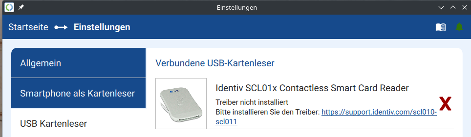

    ich wollte jetzt endlich mal meinen Kartenleser den ich seinerzeit zu meinem Perso mit Onlinefunktion dazubekommen habe an die Suse anschl. Die AusweisApp erkennt ihn auch aber meckert einen fehlenden Treiber an. Den habe ich mir besorgt. Im "Readmefirst" stand das man lspcslite und libusb benötigt. Laut Yast ist beides installiert. Nach der Installation gab es folgende Meldung:
    Also scheint er die libpcsclite nicht zu finden oder sie steht nicht in PKG-Config_Path? Aber wie komme ich da ran?
    Suse 15.5 mit KDE
    Reader: SCM Microsystems TR-03119
    Danke für Tips

  • Welches Kartenlesegerät ist es denn genau? Ausgabe von lsusb wäre hilfreich. TR-03119 ist nur eine technische Richtlinie und von SMC gibt es verschiedene Geräte. Ich lese in deinem vorherigen Beitrag was von pcsc, die Pakete, welche in den Repositorien vorhanden sind, funktionieren nicht?

  • OK, pcsc-lite-devel habe ich installiert aber der Einrichtungsassistent der AusweisApp2 mäkelt immer noch den fehlenden Treiber an. Hier noch lsusb:
    Hast du nach der Installation dieses Paketes erneut das Installationsskript ausgeführt und den pcscd-Daemon neu gestartet?

    Ist ja nett, nach Installation des Treibers:
    Gerade die ID (5292) deines Lesegerätes wird nicht aufgeführt. Eventuell hilft ein manueller Nachtrag, oder du hast Pech gehabt.
