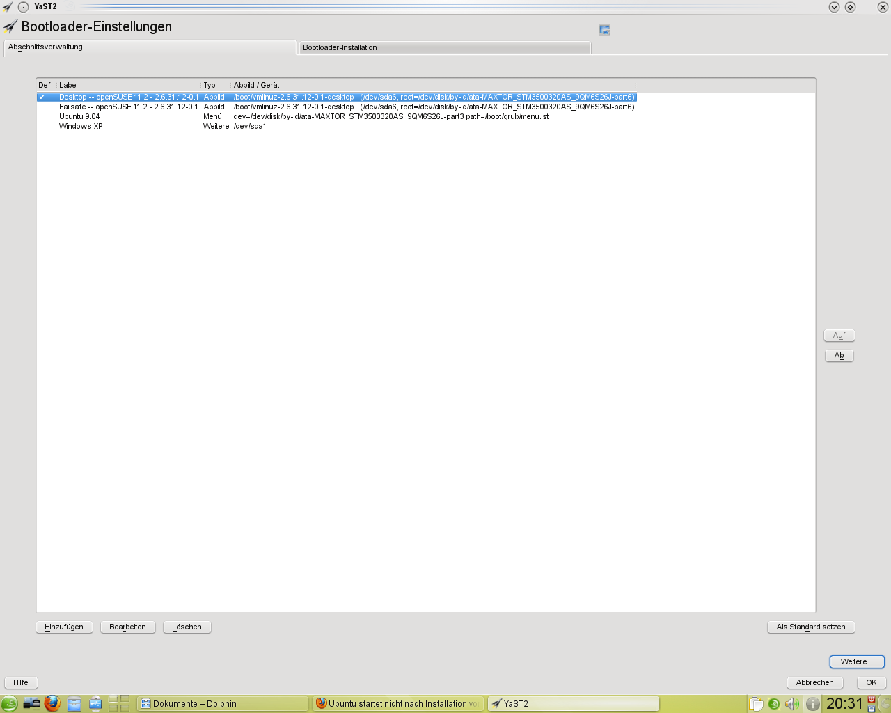

    Auf meinem PC sind Ubuntu 9.04 und Windows xp installiert, alles hat prima funktioniert. Nach der Installation von opensuse 11.2 kann ich zwar dieses und Win XP starten nicht aber Ubuntu obwohl es in der Bootliste angezeigt wird. Es erscheint Error 15 "file not found". Welche Änderungen bei Grub (Version 0.97) kann / muß ich wie vornehmen damit alle drei Systeme gebootet werden können?

    Hier gibt es noch einen Screenshot vom Suse-Bootloader.

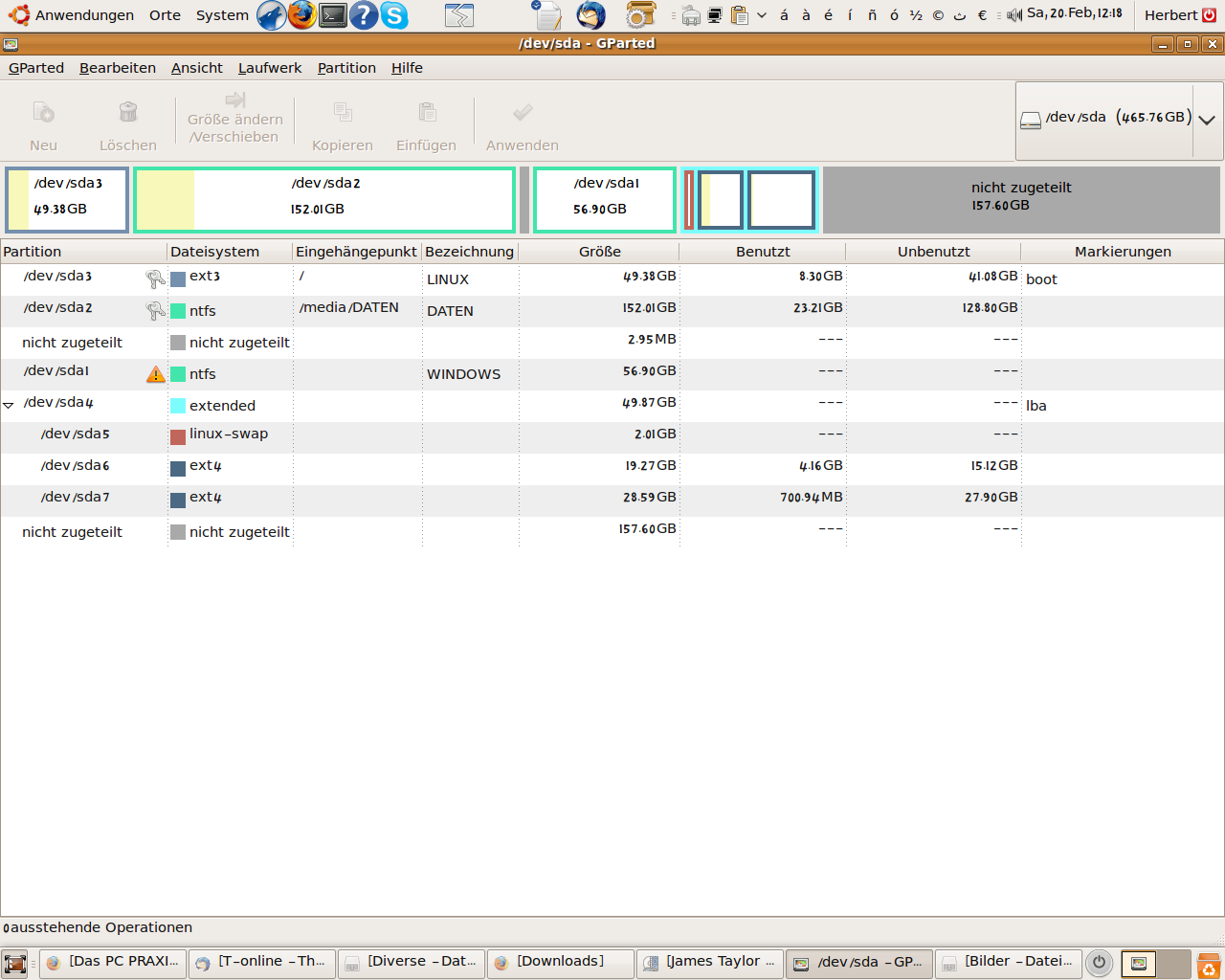

  • Das ging ziemlich daneben!
    Um drei Ecken habe ich jetzt mein Ubuntu wieder, dafür geht jetzt openSuse nicht mehr. Vielleicht gibt der Screenshot von GParted Hinweise darauf was nicht stimmt. Suse hatte ich auf sda4 installiert, Ubuntu ist auf sda3.
    Heute hatte ich versucht, mit einer Ubuntu - Live CD Grub zu reparieren / neu zu installieren. Das hat nicht geklappt (vielleicht habe ich es ja auch falsch gemacht). Es kam die Meldung "Grub reinstall schlug mit Fehlercode 1 fehl" und "dies ist ein schwerwiegender Fehler"
