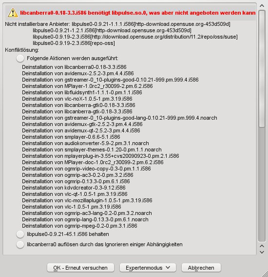

  • Das mit den Abhängigkeiten sehe ich als Problem
    beim löschen von libpulse0 zeigt er mir 245 Abhängigkeiten an daß ich
    alle Programme löschen sollte fast kein KDE:confused: mehr.
    Beim aktualisieren über Yast muß ich halt aufpassen daß die libpulse0
    nicht erneuert wird sonst habe ich keine Sound mehr.
    Gruß Rainer;)

  • Hi,
    genau das hab ich geahnt und meinte das mit auflösen, aber nicht ignorieren. Das Paket »libpulse0« kannst und solltest behalten, das hat einen Grund das er dir falls dieses deinstalliert wird, das "halbe KDE" gleich mit deinstallieren will. Das wird u.U. von anderen Paketen etc gebraucht .... auch z.t. von der Software/Paketen die er sonst gleich mit deinstallieren will wenn das Paket »libpulse0« entfernt werden soll. Das hat schließlich einen Grund das die Abhängigkeiten gemeldet werden, das haben die Entwickler nicht eingebaut um den Anwender die Zeit zu vertreiben wenn es langweilig werden sollte oder Gefahr besteht das der User während solch einer Aktion ein schläft .... ;)
    Ich hab nicht umsonst in meinem betreffenden Posting darauf aufmerksam gemacht, das hier Vorsicht angesagt ist und es einiges zu beachten gilt. Das was hier Probleme verursachen kann, ist der Soundserver → Pulseaudio selbst samt einigem Gefolge was es je nach dem was noch mit dran hängen kann .... den bzw das kann deinstalliert alles soweit es keine Abhängigkeiten gemeldet werden. Tauchen Abhängigkeiten auf, sollte der Anwender aufmerksam werden, da ist dann was zu beachten! Schau zb auch mal >>HIER<< bzw dann im Menüpunkt → » Software Installieren oder Löschen« nach als Orientierungshilfe ....
    Installiere dir das Paket wieder, dann sollte das dennoch mit deinem Sound funktionieren, das tut es bei mir auch .... und ich habe das besagte Paket noch!

    jedenfalls werden bei mir die auf dem Bild installierten Programme mit deinstalliert, wenn ich die libpulse deinstalliere.
    Kann ja sein, dass Du die alle nicht brauchst; mir würden nur 95% von meinen Multimediapaketen fehlen.
