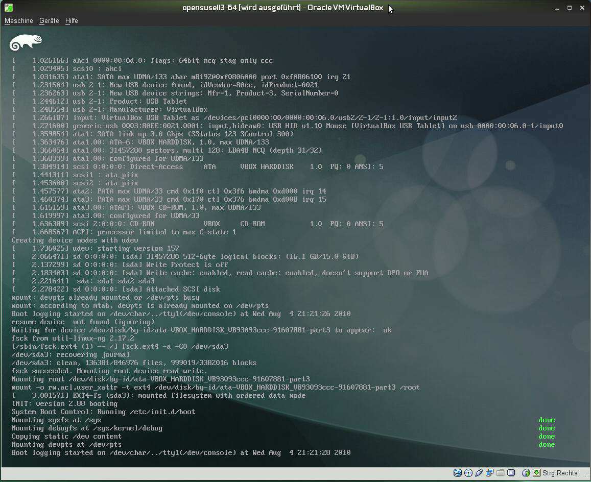

  • Hi,
    ich habe genau dasselbe Problem, aber nach einer Neuinstallation als Gast in einer Virtual-Box aktueller Version.
    Umgebung:
    Host: opensuse11.3-64bit, gnome, mit Virtualbox 3.2.6, funktioniert einwandfrei
    Gast: opensuse11.3-32bit, gnome, funktioniert einwandfrei
    Gast: opensuse11.3-64bit, gnome, friert ein beim booten bei "boot logging startet on /dev/char/../tty1(/dev/console) at <Datum-Uhrzeit>" siehe Anhang
    Das Einfrieren erfolgt immer, egal ob im normalen oder abgesicherten Startmodus. Die Installation habe ich ohne weitere Korrekturen mit den Defaulteinstellungen durchlaufen lassen. Auch eine wiederholte Installation führt zu demselben Ergebnis: Das System hängt, ich muss es mit poweroff hart ausschalten.
    Hat irgend jemand eine Idee wo's hakt?
    Danke für Rückmeldungen :)
    Gruß
    reinerle
  • Meiner Meinung nach kann VirtualBox nur 32-Bit-Systeme emulieren. Habs selbst mal mit 64-Bit-Suse in einer VBox probiert und es hat nichts funktioniert. Und der Punkt, an dem es stehen bleibt, ist halt der kritische, an dem sich 32- und 64-Bit-system im Zugriff auf die Resourcen unterschieden.
