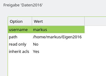

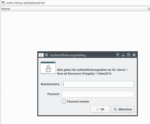

Ich möchte von einem PC im gleichen Netz auf einen Open Suse Leap-Rechner zugreifen. Dazu habe ich einen Sambaserver eingerichtet und ein best Verzeichnis freigegeben. Das kann ich auch sehen und wenn ich draufklicke dann scheinen User und Password nicht zu funktionieren. Was muß ich bei der Freigabe noch beachten?

Leider das gleiche Problem. Die Abfragebox kommt immer wieder.

Ja, es ist 1 User markus mit gleicher ID auf beiden Geräten. Ich kam in der Tat auf den Sambaserver nur nicht an das Verzeichnis, das ich eigentlich wollte, aber das lag tatsächlich an den Rechten.
