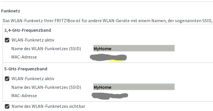

    Stell mal im Router auf das 2 GHz Band um.

    Ich glaube bei meiner fritz.box den 5GHz nicht deaktivieren zu können ... habe eingehend gesucht ... leider erfolglos.
    Mit bestem Dank und Gruss - maeggae
