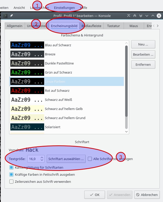

im Anwendungsmenü von KDE (Suse 42.2) gibt es unter System zwei Einträge für Terminals.
1. Terminal Superuser Modus
2. Xterm
Im ersten Fall lässt sich die Schriftgröße mit Ctrl + einstellen.
Im zweiten Fall max. auf huge (Ctrl rechte Maustaste), was aber nicht reicht.
Was meinst Du mit "echtem" xterm?
Gruß w.w. -
Ja, danke das funktioniert natürlich aber es hilft nicht beim xterm,
da es dort diese Menüzeile nicht gibt. -

Mit Bezug auf Berichtigung:
Yast ==> "Konsole" installieren
