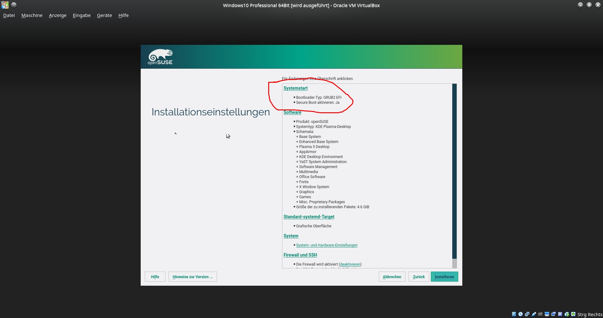

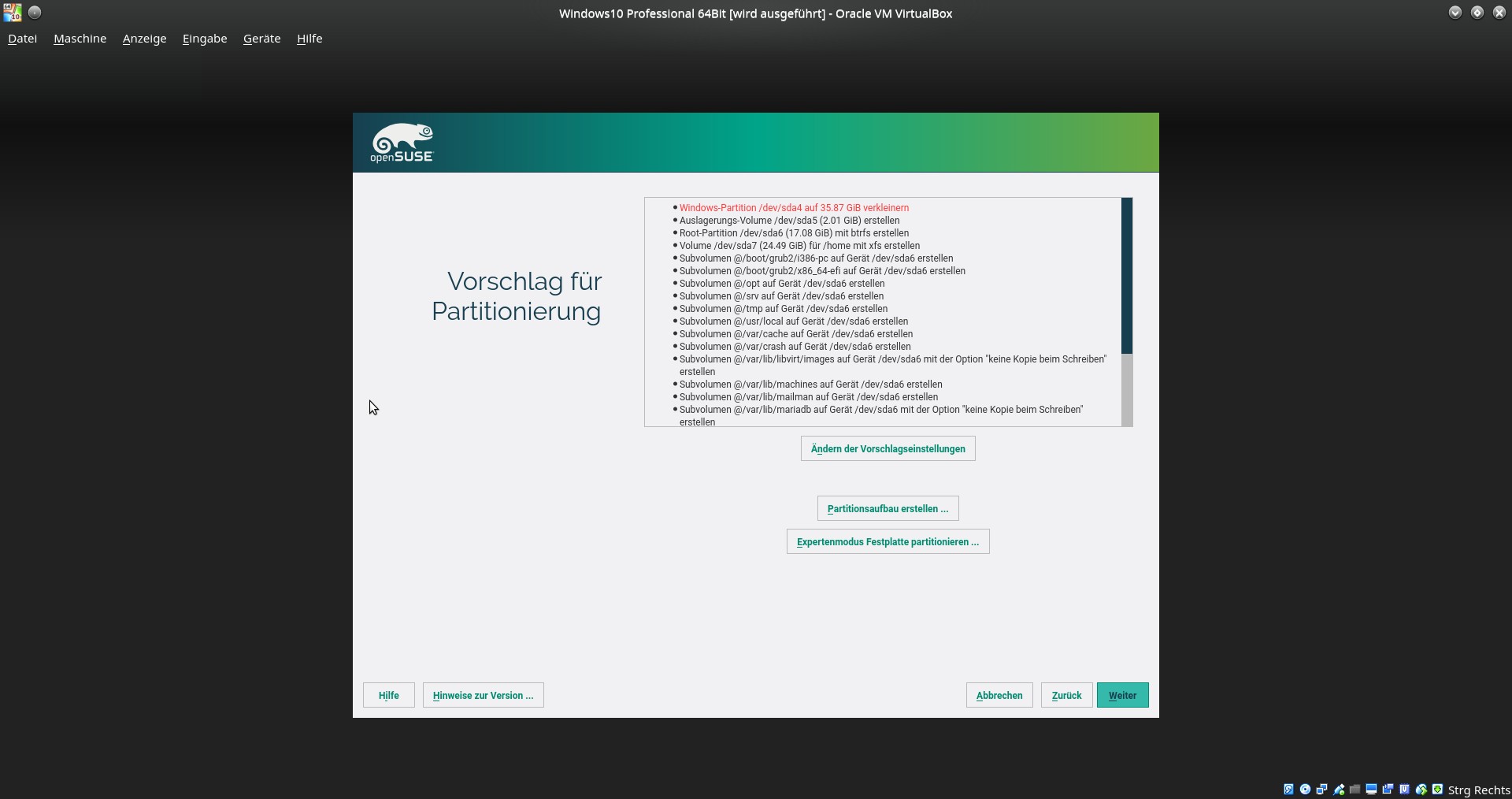

@Sauerland: hier die Bilder
[Blockierte Grafik: http://up.picr.de/28427625dt.jpg]
[Blockierte Grafik: http://up.picr.de/28427626tm.jpg]

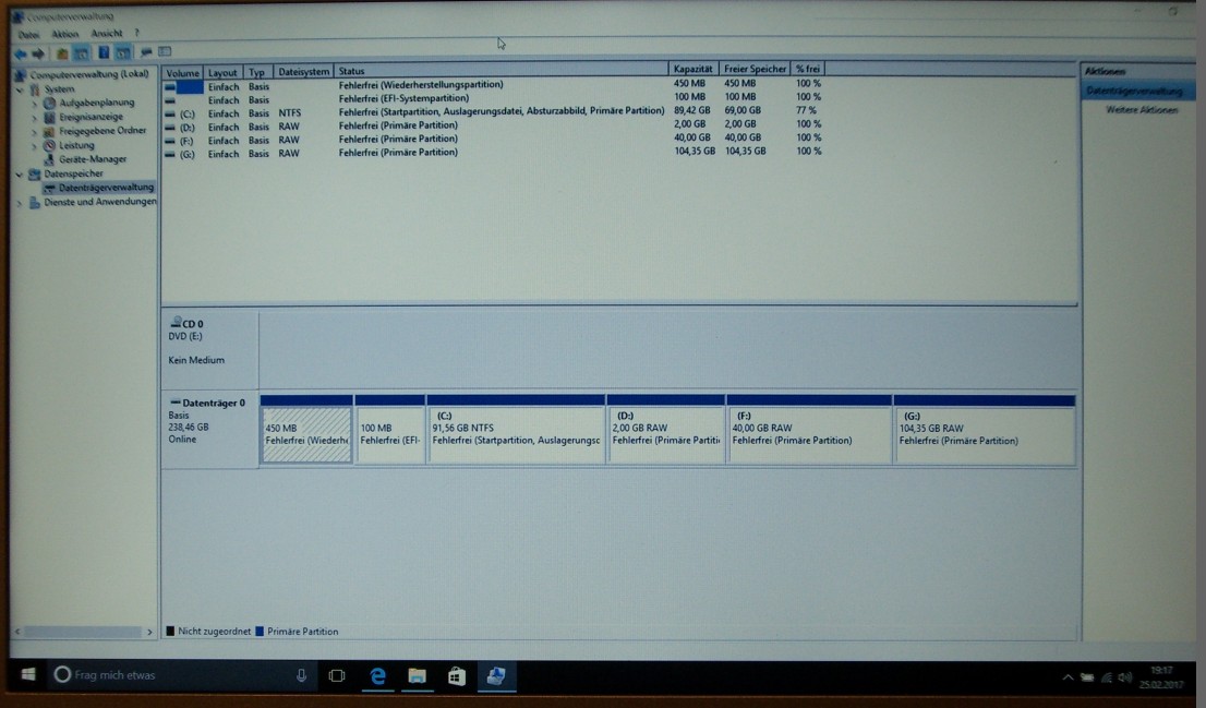

Du hast zu wenig Platz für das root von openSUSE, das geht in die Hose.
Lösche die Partitionen G,H,I,J (werden so in Windows angezeigt und als RAW Dateisystem).
Installiere dann neu und poste noch einmal die Partitionsaufteilung wie im letzten Beitrag.
Moin,
hab die Partitionen über die Datenträgerverwaltung von Windows gelöscht und einen neuen Installationsversuch gemacht. Jetzt sieht es so aus:

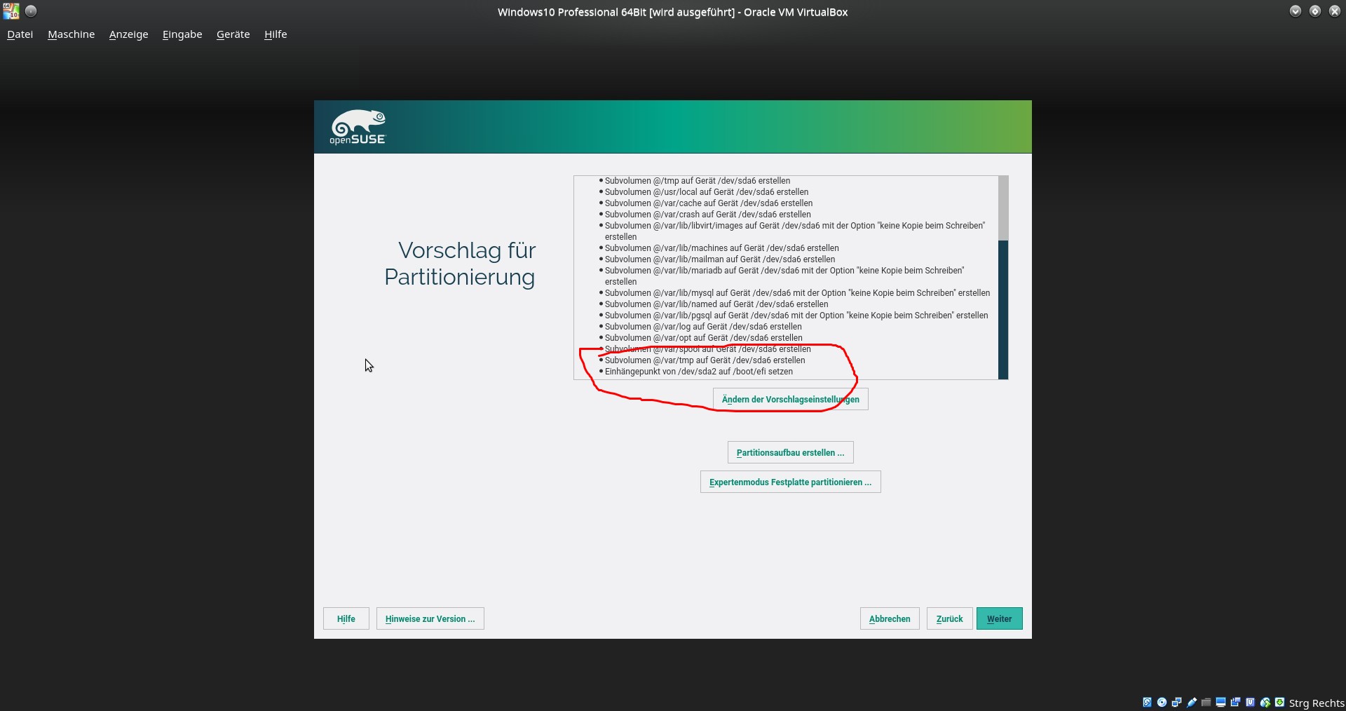

[Blockierte Grafik: http://up.picr.de/28430087tu.jpg]
[Blockierte Grafik: http://up.picr.de/28430088ws.jpg]

Ich würde bei deiner kleinen SSD (? 128GB?) auf btrfs verzichten, gehe auf "Ändern der Vorschlagseinstellungen----Dateisystem für Root_partition" und wähle dort EXT4 aus, ebenso für die /home Partition EXT4 auswählen.
Nachteil: Keine Schnappschüsse, die man allerdings eigentlich auch nicht benötigt........
