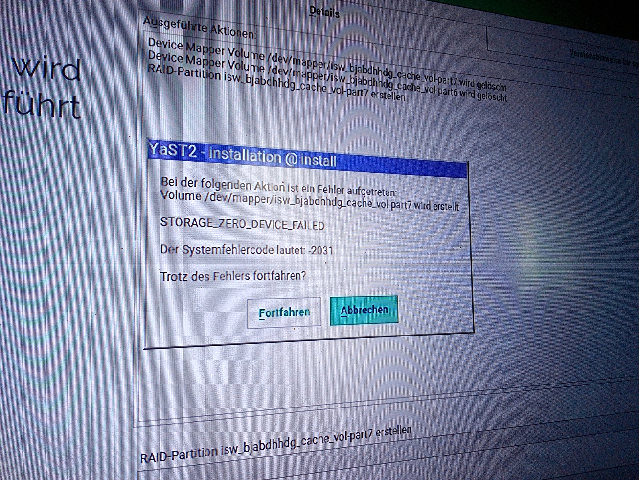

sorry erstmal wegen dem Monitor-Foto...
Folgendes Problem: ich möchte auf meinem PC das aktuelle OpenSuse x64 mit KDE auf einer 32 GB SSD installieren. Auf einer CD habe ich den Netzwerkinstaller. Anfangs hab ich mir alles so eingestellt, wie vorgestellt. Dann immer weniger, zuletzt alles auf Standard gelassen.
Ständig bekomme ich diesen Fehler:
Probleme beim partitionieren

Dann kann man Vernünftiges raten.Ich vermute, dass laut deiner nicht so wirklich klaren Beschreibung und deinem nicht so wirklich aussagefähigen OldStyleScreenShot kein PV zuerst erstellt hast, und nun im Nirvana ein LV erstellen möchtest.
