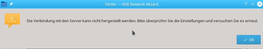

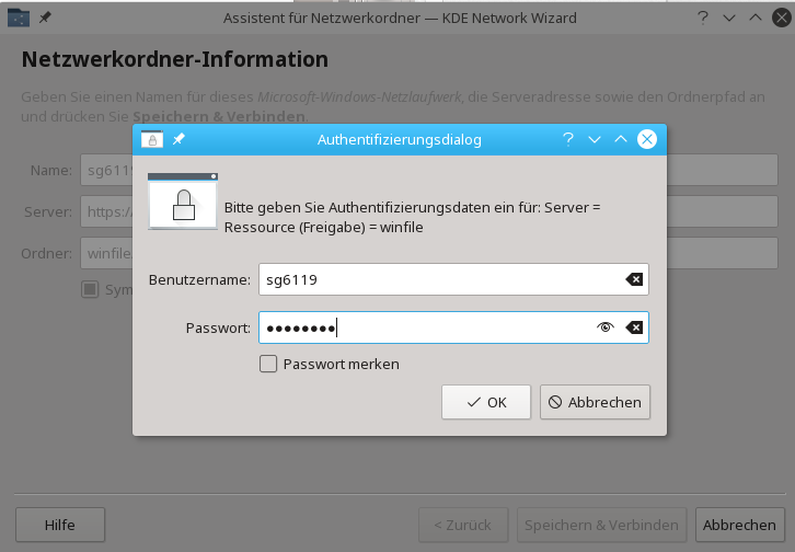

  • Da war ich auch schon.
    Jetzt habe ich es auf deinen Hinweis nochmal versucht und siehe da ich komme bis zum Authentifizierungsdialog:
    Da kann ich mich aber nicht anmelden, obwohl ich das richtige Passwort eingebe.
    Ich weiß, dass das Passwort das richtige ist, da ich mich ja darüber schon via Konsole mit dem Server verbunden habe:

    Ich erkundige mich sicherheitshalber auch nochmal bei der Uni. Aber es wäre unlogisch, wenn ich dafür ein anderes Passwort bräuchte.
    Könnte ich sonst etwas falsch gemacht haben?
