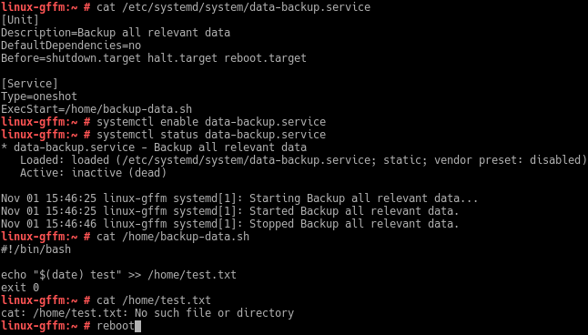

Vielen Dank für den Service. Leider scheint es auch damit nicht zu funktionieren. Jedenfalls wird keine Datei erstellt - weder beim Reboot noch beim Shutdown. Die Übergabeparameter habe ich jetzt weggelassen.backup.service:
Code[Unit] Description=Backup all relevant data DefaultDependencies=no Before=shutdown.target halt.target reboot.target [Service] Type=oneshot ExecStart=/home/backup/backup-data.sh
/home/backup/backup-data.sh:
Rufe ich das Skript in der Konsole ohne Parameter auf, wird die Datei mit dem erwarteten Inhalt generiert.EDIT:
Ich teste das aktuell als root, später soll das Skript aber auch für/ unter normalen Nutzern laufen. Nur falls das auch noch ne Rolle spielt. -
Hast du den Service auch enabled?
Mittels systemctl enable data-backup.service? Ja, habe ich. Siehe Anhang.
Nach dem Reboot ist die Datei noch immer nicht vorhanden. Der systemctl status gibt 3 Einträge zurück, weil ich vorher schonmal eine Runde mit systemctl start/ systemctl stop gedreht habe.

Bei mir startet der Dienst dann einmal sofort nach diesem Befehl. Beim Reboot/ Shutdown dann nicht mehr.
Damit startet der Dienst beim Hochfahren, aber nicht beim Reboot/ Shutdown.
