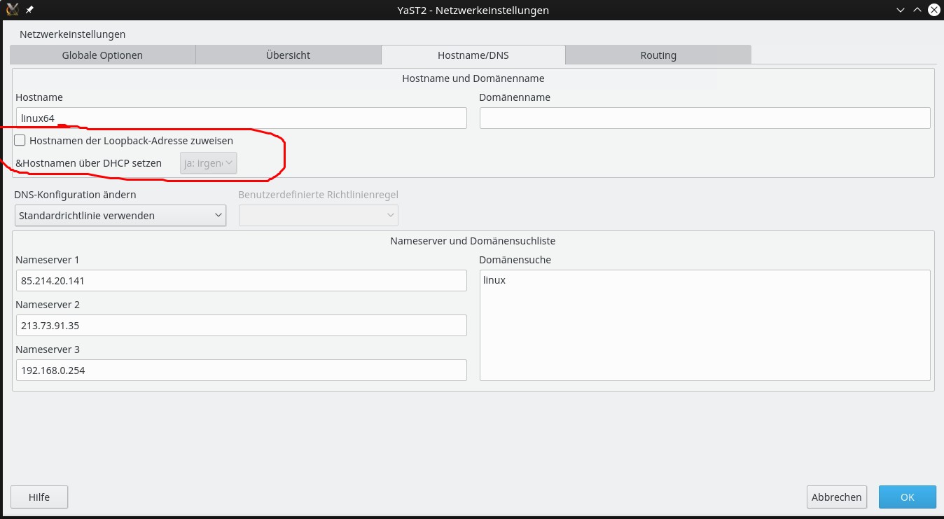

  • nach dem wechsel von wicked auf networkmanager habe ich mein gewollten pinguin!!
    Egal ob wicked oder networkmanager, man kann immer seinen Rechnernamen selbst bestimmen. Oder per DHCP vergeben lassen.
    Und den localhost 127.0.0.1 irgendwie zu ändern ist keine gute Idee. Wird für irgendwelche internen Dienste benötigt. Müsste ich jetzt auch mal genauer nachschauen.
    Wie sieht denn die Lösung aus?

    Das Vorgehen, auf wicked umzustellen, dort den Hostnamen zu ändern und danach wieder auf NetworkManager umzustellen, funktioniert.
    Weil openSUSE den tatsächlichen Hostnamen in /etc/sysconfig/.... verwaltet. Und das wird durch diverse Scripte erledigt.
    Durch das Hin- und Herschalten zwischen wicked und NetworkManager triggert man letztlich diese Scripte, weshalb das ziemlich umständlich funktioniert.
    Den Hostnamen alleine in /etc/hostname zu setzen, genügt nicht.
