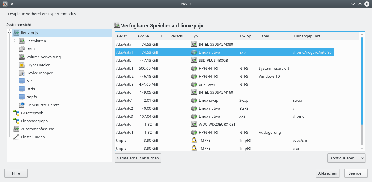

Also aktuell wäre er so eingehängt:
UUID=4274a0f6-dd34-4fc2-abe3-57af66529960 /home/nogaro/intel80 ext4 defaults 1 2
Dann muss ich da aus dem 1 und 2 beide 0 und 0 und aus defaults auto machen dann macht er das automatisch ?
Nein.
Und die Antwort findest du in der Manpage von fstab:

Anmerkung: Die Felder sind durch Leerzeichen getrennt. Feld 4 meint also deine 1, Feld 5 deine 2
Nimm 0 0.

Und was ist mit default (Feld 4)?

Das Feld 4 hat @nogaro aber ebenfalls geändert! Dabei sollte der Automount aber mit "defaults 1 2" auch korrekt funktionieren. Feld 5 und 6 sind dafür irrelevant.
Alles anzeigenAlso aktuell wäre er so eingehängt:
Update: Hat funktioniert...
