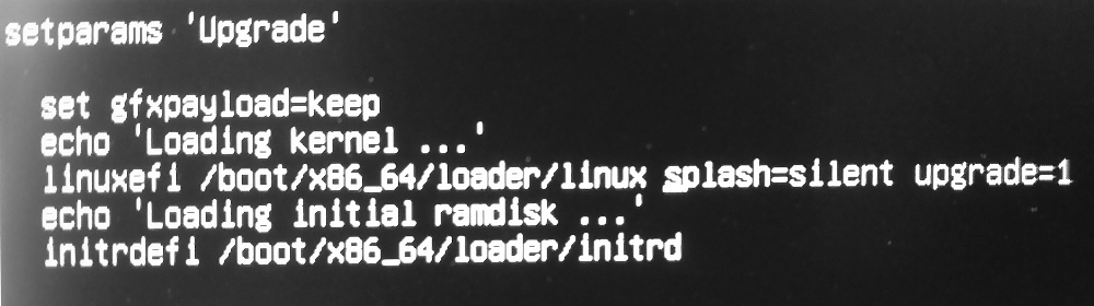

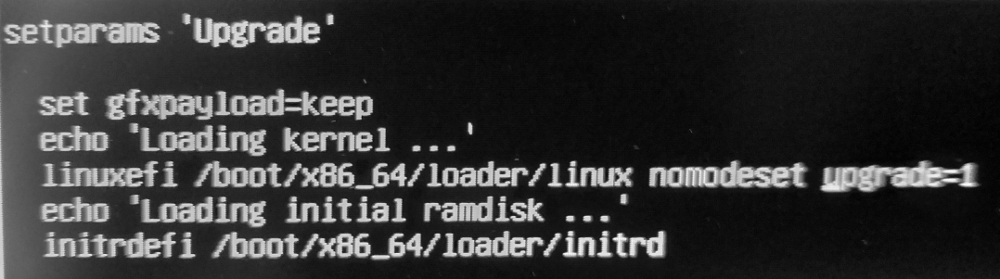

Hinter "splash=silent" einfügen
Hat leider auch nicht funktioniert.

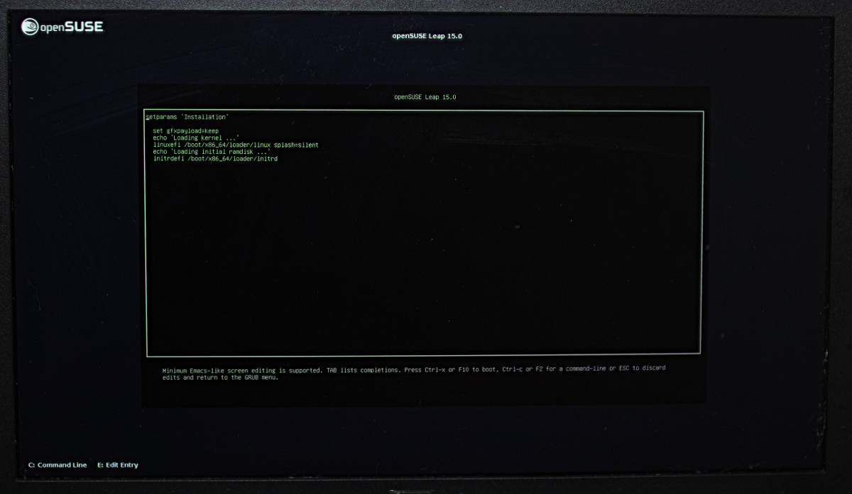

Dann mit F10 gestartet?
Wenn der Rechner den Splash zeigt:
ESC Taste mal gedrückt??????
Ja, mit F10 gestartet. Bei Beginn des Fortschrittsbalken habe ich ESC gedrückt. Es kam die Meldung: "Loading ... drivers". Der Fortschrittsbalken bleibt aber trotzdem stehen.
Das was ganz zum Schluß kam, bevor der Fortschrittsbalken stehen blieb, ist von Interesse.
... wird wohl nicht alles gewesen sein.
Was genau wurde denn da ausgegeben?
Loading basic drivers
