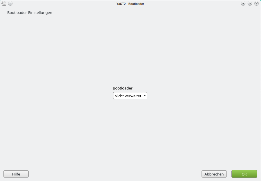

Es heißt dort "nicht verwaltet", dann kommt eine Fehlermeldung. Diese ignorierst Du.
Dann schließt Du die Bootladerkonfiguration. Danach öffnest Du die Bootladerkonfiguration und schreibst den Bootlader neu.
Bei mir sieht es so aus.

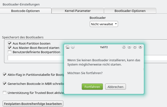

In dem Augenblick, wo ich die Fehlermeldung ignoriere, schließt das Bootloader-Menu, so dass ich die von dir vorgeschlagenen Änderungen nicht vornehmem kann.
Diese Fehlermeldung trat ertsmals auf, als ich "Benutzerdefinierte Bootpartition" anklickte und dort sda1 eintrug.
Dieser Eintrag scheint Probleme zu generieren, aber ich kann weder den Eintrag noch sonst irgendwas im Bootloader-Menu ändern. -

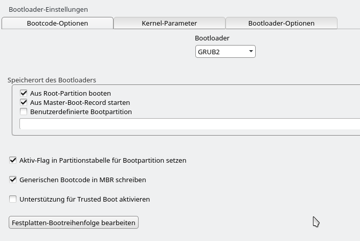

So sieht das bei mir aus.
Geschrieben wird erst wenn ich mit Ok bestätige.
Der linke Bildausdruck ist der 2. -
Ich komme leider an dieses Menu nicht mehr ran, seit dem ich "Benutzerdefineirt Bootpartition angekreuzt und dort sda1 eingetragen habe.
Ich meine, dass bei mir die zwei unteren Kästchen bei Aktiv-Flag sowie Generischen Bootcode nicht angekreuzt waren...

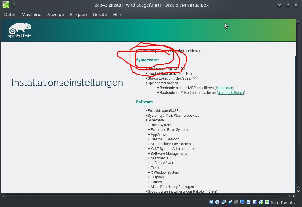

Schau einmal dein letztes Bild ganz unten:
Yast---Bootloader -
