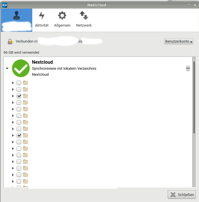

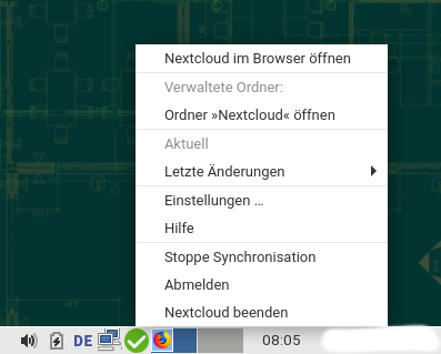

  • Noch ein Anmerkung:
    Ich habe im Büro auf einem "Hardware Rechner" auch ein OSL15 mit XFCE laufen. Da funktioniert es einwandfrei.
    Scheint an der Installation in der Virtualbox zu haken.Es öffnet sich auch in der Leiste ein icon, von dem aus ich auf
    die Funktionen zugreifen kann.Siehe jeweils die Anhänge.
    Ich kann Deine Antwort: Quellcode nextcloud nicht verstehen.
    Mir ist nicht klar, was ich mit der Info anfangen kann.
    Schönen Tag
    dojo
