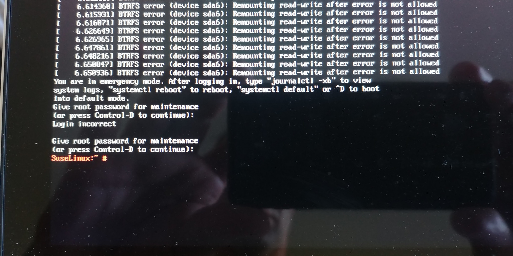

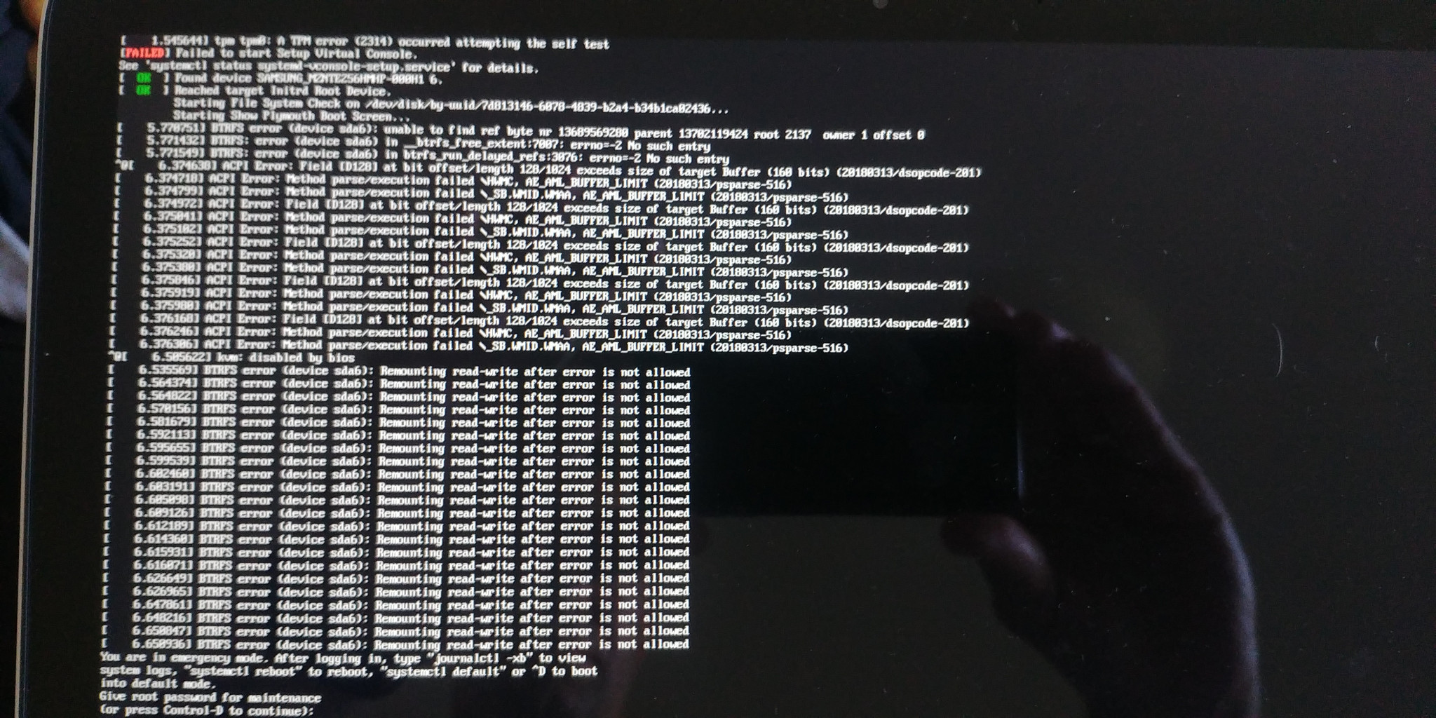

Kannst du mal Bilder von dem Bildschirm schießen und hier als Anhang einstellen?
Sorry hat ein bisschen gedauert. Im Anhang sind zwei Bilder das erste zeigt den Bildschirm wenn der Startvorgang hängen bleibt und das zweite wenn ich dann das root Passwort eingegeben habe.
Das System startet.
Nur kann es den weiteren Krempel nicht laden, weil du ein Problem mit deiner Btrfs Partition hast.Versuche folgendes, wenn du dich als root in dem Notfall- System angemeldet hast:

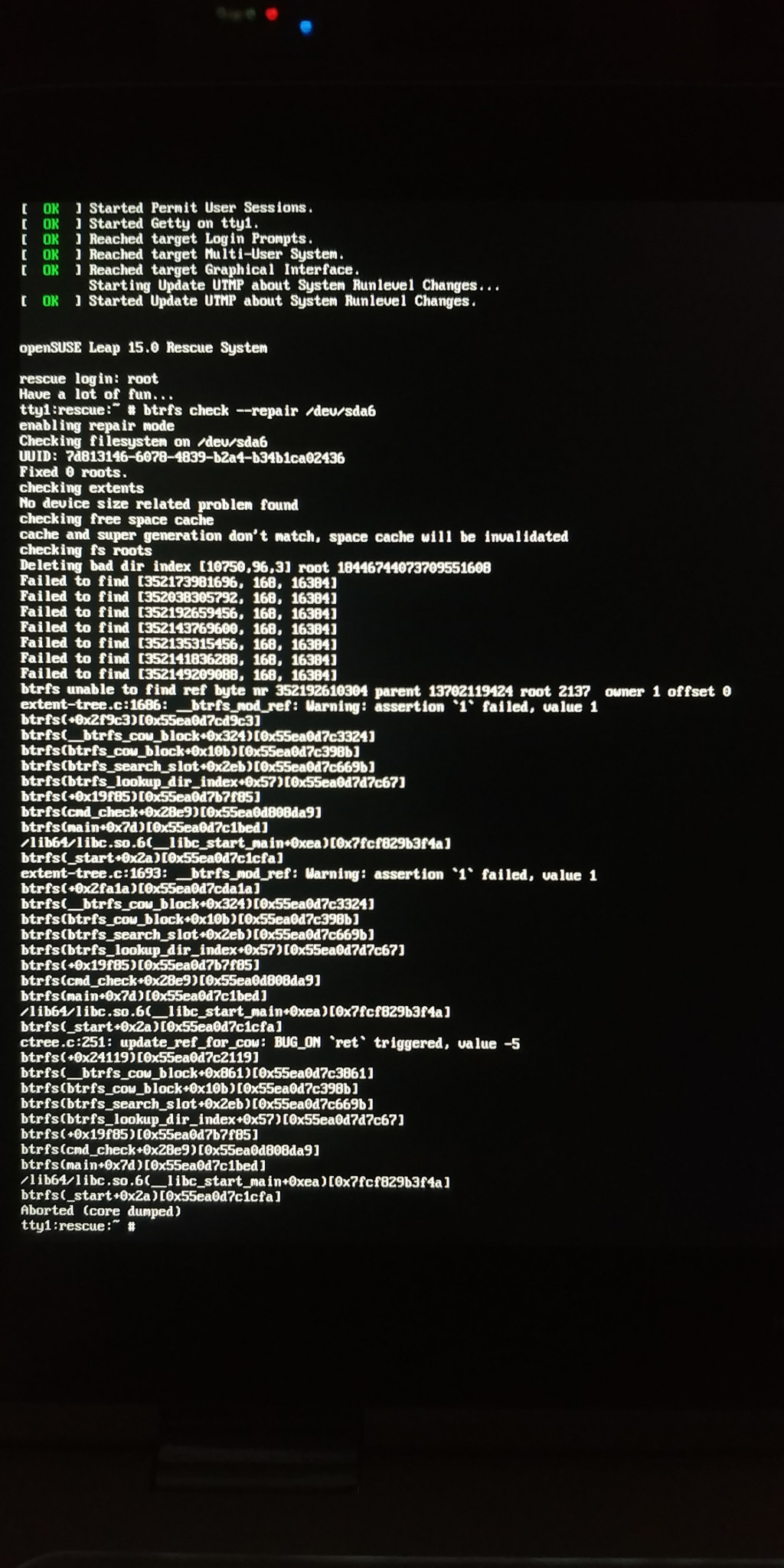

OK da hab ich jetzt einiges auszuprobieren.
Der erste Befehl funktioniert, naja halb. Also ich geb den Befehl ein, der Cursor springt in die nächste Zeile und es passiert nichts weiter.
Beim zweiten Befehl schaut der Bildschirm wie im Anhang aus:Der btrfs restore ... funktioniert nicht, hab auch schon versucht was daran zu ändern, aber das ist für mich nur stochern im Dunklen

Wenn der erste Befehl völlig korrekt getan hat,
was unter Linux keine Jubelarien hervorruft, wie bei Windows, weil bei Linux davon ausgegangen wird, dass jeder User und jedes Programm einfach tut, ist es überhaupt keine gute Idee den zweiten Befehl auch noch auszuführen.
Ich hatte deshalb auch geschrieben, "wenn das nicht tut".Grundgesetz unter Linux: No news, good news.
Wird ein Kommando ordungsgemäß und erfolgreich ausgeführt, so gibt es keinerlei Meldung.
Nur wenn irgendein Fehler auftritt, wird Linux gesprächig. Was dann aber ausgegeben wird, ist i.d.R. Klartext, der jeder Verständigen sofort zeigt, wo zu graben ist und was Sache ist.Der erste Befehl sollte die Partition im Repairmodus mounten.
Das wurde erfolgreich erledigt.
Damit hast du dann Zugriff auf diese Partition.
Einfach mit cd /mnt dorthin wechseln und gucken, ob alles da ist. Es sollte dann dort alles sein.
Und wir wären einen Schritt weiter.Falls wir vom gleichen Befehl reden; du solltest der Klarheit halber IMMER den Befehl samt Ausgabe posten, statt darüber zu reden, was du vermeintlich getan hast.
Probiere es nochmal und poste danach korrekt.
