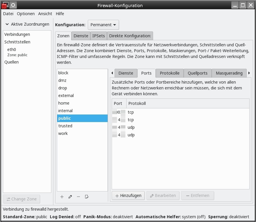

  • Einfach einen Port freizuschalten ist zu ungewiss.
    Was sagt denn (als Root):
    lsof -i
    bei eingeschalteter Firewall, wenn du deine Anwendung startest?
    Kannst du dann evtl. sehen, welcher Port genau blockiert wird?
    Für den Inhalt des Beitrages 124951 haftet ausdrücklich der jeweilige Autor: sterun

  • KDE Connect läuft und ich kann auch Clementine ansprechen.
    Aber nur start stop vor rück pause ist Möglich
    Ich möchte aber die Climentine-App nutzen.
    Ohne Firewall klappt es.
    Es scheint nur die Frage zu sein, wie ich den entsprechenden Port freischalte. Oder?

  • Folge mal dem Tipp von ThomasS
    Und hier siehst die Ports vor dem "LISTEN":
    kdeconnec 1980 hubi 13u IPv6 35851 0t0 TCP *:1716 (LISTEN)
    clementin 2043 hubi 69u IPv4 34796 0t0 TCP *:5500 (LISTEN)
