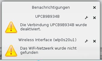

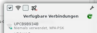

Ich habe inzwischen eine Plasma-Netzwerkverwaltung aktiviert. Dort bin ich einen erstaunlichen Schritt weiter. Im Router, der angepeilt werden sollte, ist ein Standard-Konto und ein "Gäste"-Konto offen. Seit ich diese Netzwerkverwaltung aktiviert habe, sehe ich auf dem Problemcomputer in dieser Netzwerkverwaltung diese beiden Accounts angezeigt, so wie man es vom Handy oder Laptop gewohnt ist. Also muss ja der WLAN-Stick irgendwelche Signale empfangen und hier weitergeben. Allerdings ist dann trotzdem keine Verbindung möglich, respektive es kommt dauernd, kurz nachdem ich "verbinden" gewählt habe, die Meldung "die Verbindung wurde deaktivert". Ich poste hier mal ein paar Screens in der Hoffnung, dass das Weiterhilft
