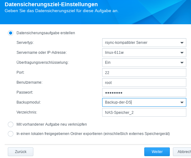

    ich habe mir eine Synology Diskstation als NAS System gekauft. Dabei ist ein Programm "Hyperbackup" mit dem man auch die Systemkonfiguration des NAS sichern kann. Das habe ich letztlich hinbekommen, aber mit der "Unschönheit" dass ich ein Passwort im Klartext in eine Datei schreiben musste. Daher dieser Beitrag mit der Frage, wie man das anders - besser- machen kann.

    Sowohl das NAS als auch der Linux Rechner hängen per LAN Kabel an einer Fritzbox. Es gibt weder im NAS noch in der Fritzbox einen User "root"
    Zum Einen möchte ich nicht das root Passwort im Klartext in einer Datei stehen haben und zum Anderen habe ich "herumgebastelt" bis es irgendwie lief (ohne tiefere Kenntnisse zu ssh, rsync). Daher meine Frage hier, wie man das "sauber" konfiguriert.
    Die rsync Einrichtungsseite im NAS, dort im Programm "Hyperbackup" siehe beigefügt.
    Danke und Gruß, Erich

  • Das Passwort im Klartext in rsyncd.secrects zu schreiben konnte ich umgehen, diese Datei wird nur verwendet wenn in rsyncd.conf der Parameter "auth users" gesetzt ist. Den habe ich einfach weggelassen. Ansonsten habe ich einen "Backup User" angelegt um diese Backup Aktionen aus root und meinem eigenen Account rauszuhalten. Aber - nur root funktioniert über ssh. Beim Backup User finde ich im sshd log (über die Diensteverwaltung in YAST) dieses:

    Mein Workaround innerhalb meines LANs, ich gehe nicht über ssh sondern verwende rsync direkt (port 873), damit funktioniert es,d.h. ich kann Backups erstellen. Das reicht mir erstmal.
    Später würde ich das gerne auf ssh und Key umstellen, aber da muss ich noch ein bisschen forschen.
