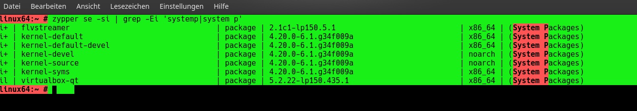

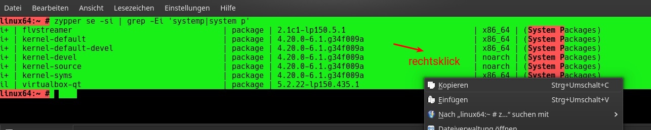

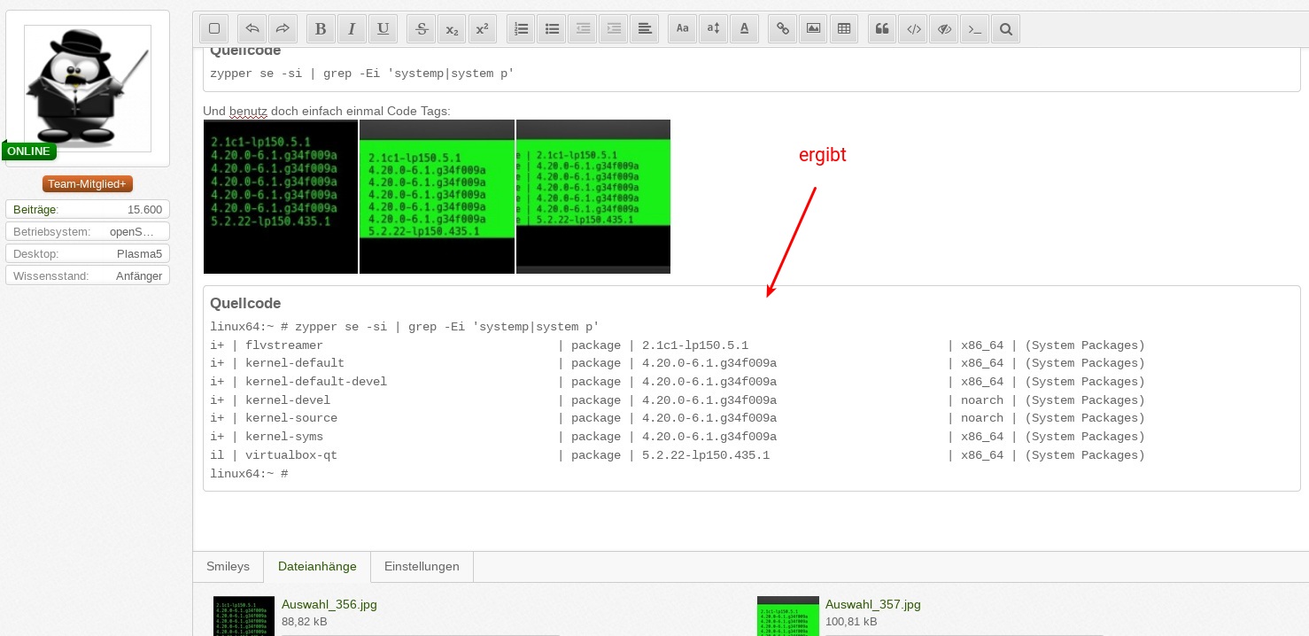

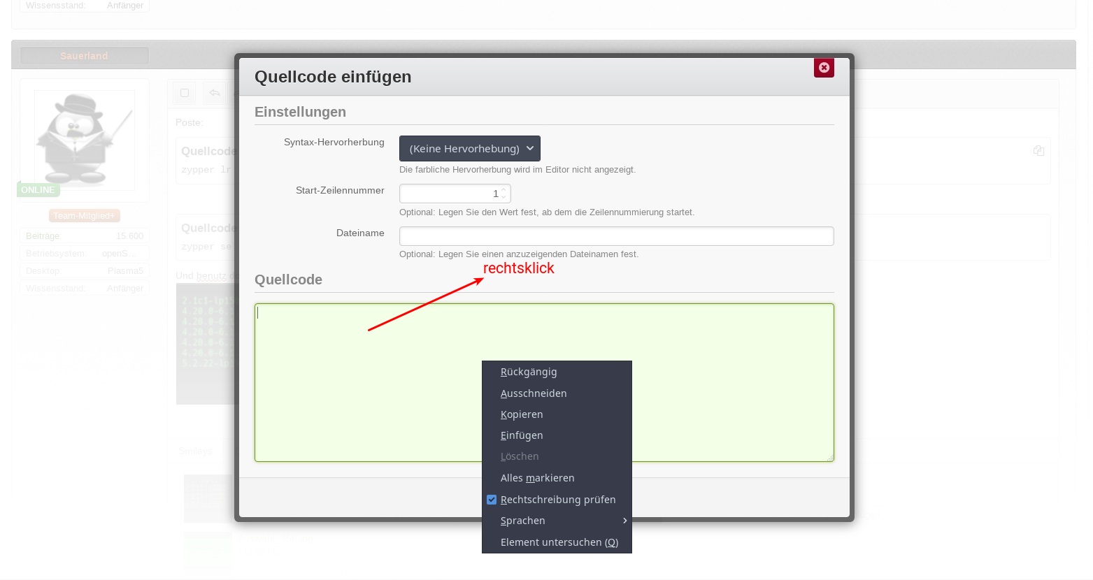

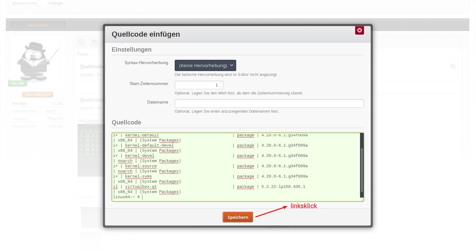

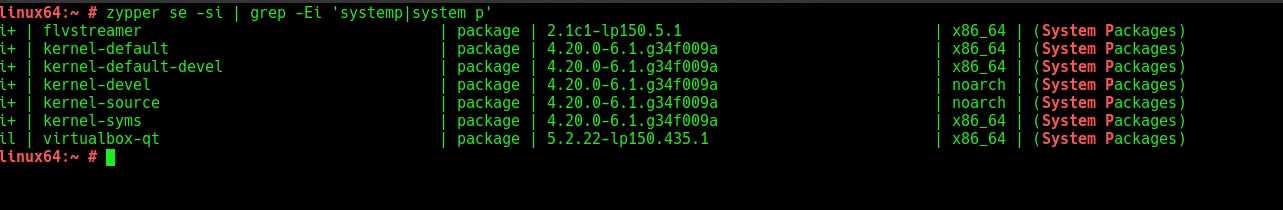

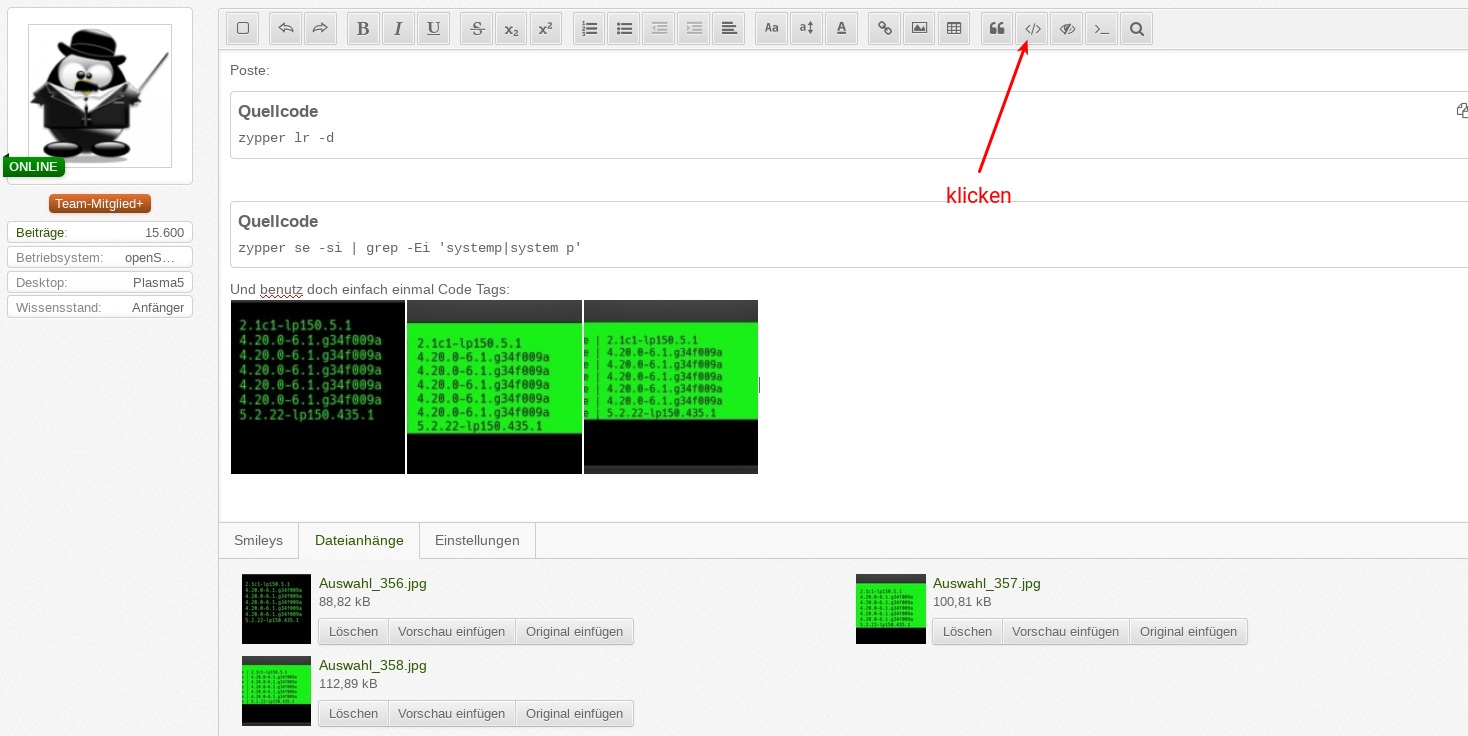

Und benutz doch einfach einmal Code Tags:
Codelinux64:~ # zypper se -si | grep -Ei 'systemp|system p' i+ | flvstreamer | package | 2.1c1-lp150.5.1 | x86_64 | (System Packages) i+ | kernel-default | package | 4.20.0-6.1.g34f009a | x86_64 | (System Packages) i+ | kernel-default-devel | package | 4.20.0-6.1.g34f009a | x86_64 | (System Packages) i+ | kernel-devel | package | 4.20.0-6.1.g34f009a | noarch | (System Packages) i+ | kernel-source | package | 4.20.0-6.1.g34f009a | noarch | (System Packages) i+ | kernel-syms | package | 4.20.0-6.1.g34f009a | x86_64 | (System Packages) il | virtualbox-qt | package | 5.2.22-lp150.435.1 | x86_64 | (System Packages) linux64:~ # -
