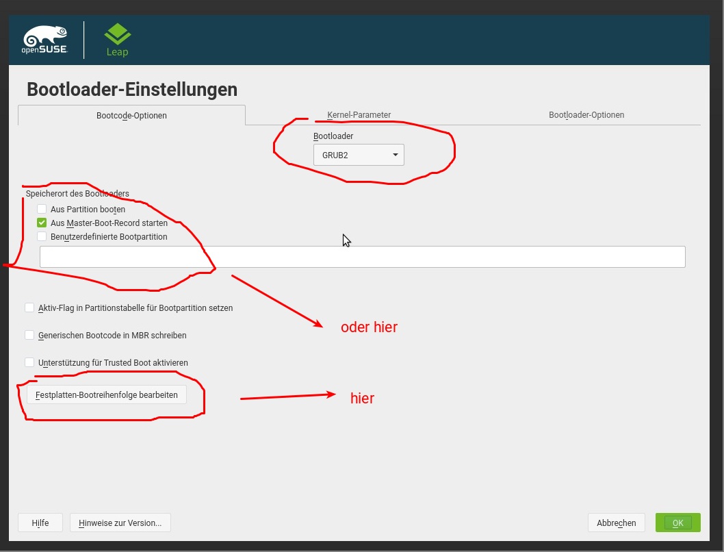

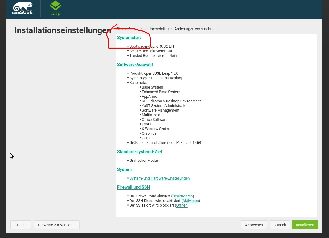

mir ist aufgefallen, dass die Install Routine den MBR auf die falsche Disk schreibt. Es lässt sich nicht während des Setups ändern b.z.w die Änderung wird ingnoriert. ![]()
Es tritt anscheinend nur in bestimmter Konstellation auf. Bis Leap 42.1 und SLES12 SP2 gab es keine Probleme damit, meistens wurde das auch ohne manuelles Anpassen richtig gemacht. Jedoch kann man es nicht mehr konfigurierten. Der Boot schlägt natürlich fehl.
