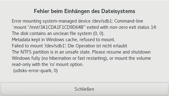

    Nun zu meinem Problem: Ich möchte bevor ich irgend etwas Anderes mache, zunächst Verknüpfungen zu meinen Verzeichnissen auf einer eigenen Festplatte herstellen um diese dann Persönlichen Ordner zu verschieben und umzubenennen. Es sind nur die wichtigen Verzeichnisse Bilder, Videos, Musik, Downloads und Dokumente. Das mache ich in jedem Linux System, welches ich in den letzten Jahren installiert und verwendet habe.
    Konfigurationsverzeichnisse und Dateien nicht! Die sind in einem jeden Linux System autonom! Das Problem ist, ich kann diese Festplatte zwar mounten, dazu Administratorkennwort notwendig, aber der Zugriff wird mir verweigert, auch nach neuerlicher Abfrage und Eingabe meines Kennwortes, was für den täglichen Gebrauch sowieso unbrauchbar wäre! Auch eine Verlinkung im Dteimanager, welcjer ist das überhaupt, ist nicht möglich! Diese Aktion erledige ich in z.B. Linux Mint in 2 Minuten!
    Bitte um Rat, ist das zu bewerkstelligen? Oder nur kompliziert?

  • Das Problem ist, ich kann diese Festplatte zwar mounten, dazu Administratorkennwort notwendig, aber der Zugriff wird mir verweigert, auch nach neuerlicher Abfrage und Eingabe meines Kennwortes, was für den täglichen Gebrauch sowieso unbrauchbar wäre!
    Als Root:
    chown -R ${USER} /Pfad/zur/Platte
    USER ist natürlich mit deinem Namen zu ersetzen. Was ein Mountpoint hier richten soll, ist mir ein Rätsel.
    Edit: Was verstehst du unter Zugriff? Kannst du nicht lesen und schreiben auf der Platte oder kannst du die Platte gar nicht aufrufen?

  • Nun, ich habe Suse nochmal gestartet. Midnight Commander installiert, aber schon mit der Navigation im Selbigen komme ich nicht klar! Genau so geht es mir mit Gnome! Ich habe es nur installiert, weil mir die noch stärker eingeschränkten Rechte in Kde bekannt sind!
    Ich versuche zu beschreiben was ich will:
    Mein(e( Betriebssytem(e) sind in einem Wechselrahmen, entweder Windows oder Linuxplatte installiert, das ganze unter UEFI.
    Dann noch 2 Festplatten jeweils für die Daten, die eine nur Win, die andere nur Linux, also NTFS bzw. ext4.
    Auf der SSD ist Mint, in 2 Partitionen, einmal / und home, und aktuell (noch) OS auch / und home.
    Meine Daten aus den home Verzeichnissen sind auf der Festplatte mit ext4, namens "Dateien" ausgelagert. Dort sind aber nur Bilder, Videos, Musik, Dokumente und Downloads, keinerlei Konfiguration. Die sind jeweils exklusiv im jeweiligen home Verzeichnis, um keineKonflikte zu produzieren. Bisher habe ich das so gemacht:
    Unter Mint, im Dateimanager Rechtsklick auf das jeweilige Verzeichnis, im Kontexmenu "Verknüpfug anlegen" gewählt, dies dann ausschneiden und ins home Verzeichnis verschieben. Dort das Original, also z.B. Bilder löschen und die verschobene Verknüpfung umbenennen in Bilder. Fertig. Die Festplatte wird ganz einfach beim Start gemountet, was man unter Laufwerke bequem optisch einstellen kann.
    So, in OS geht weder den Dateimanager einfach per Rechtsklick als Admin zu öffnen, auch im gestarteten per Rechtsklick nicht, wuch eine Verknüpfung anlegen geht per Rechtsklick nicht. Und, das Ärgste, meine Festplatte kann ich weder mounten, noch habe ich die Berechtigung diese auch nur zu öffnen!
    Ich hoffe, jetzt ausreichend erklärt zu haben, was ich möchte. Aber nicht schaffe.
    Wenn Ihr noch Lust habt mir zu helfen, bitte um Fragen, wenn etwas unklar ist.
