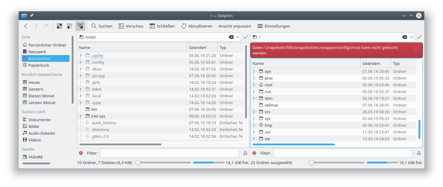

  • Beim Löschen der snapshots kommt eine Fehlermeldung. Ich habe es mit Dolphin als su probiert. Wo finde ich die log-files? Könnte ich /home mit gparted verkleinern?

  • Hier wollte ich die snapshots löschen.
