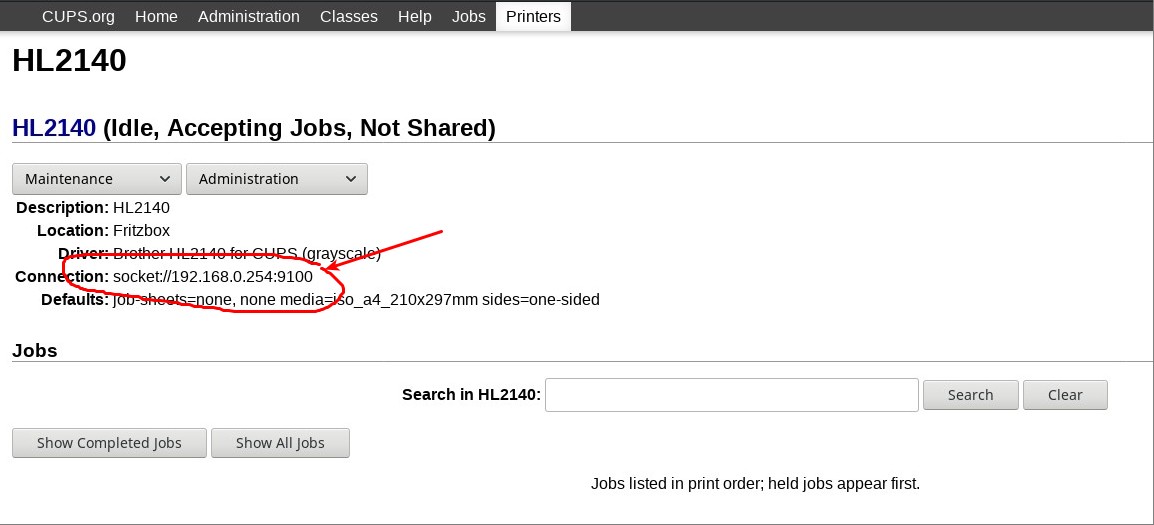

Port 9100 oder cups 631.
Hallo Sauerland,
leider nein, ich habe beide eingetragen, keine Veränderung.
Probier mal:
Und testen...
Evtl noch...
socket://fritz.box:9100
...in CUPS eintragen.

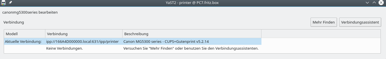

Hallo sterun,
kurz nachdem ich gepostet habe ist mir eingefallen, mal die ganze Liste an Ports, die du mir für den Scanner genannt hast einzutragen.
Versuch macht...
Und siehe da, plötzlich ging es.
Es wird der Port 5353/udp benötigt.
