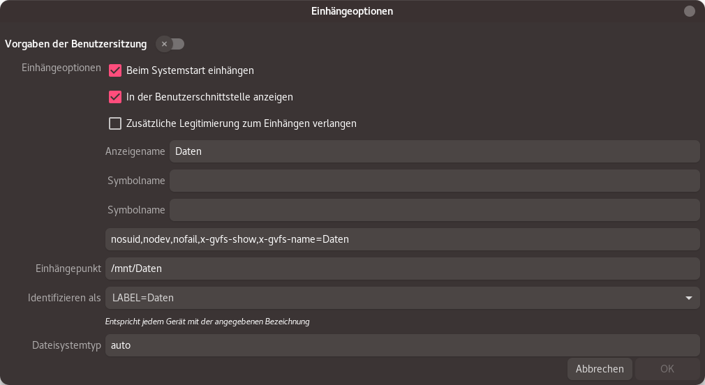

    Nur zum Verständnis: Es geht wieder um eine in NTFS formatierte HDD, die unter Windows jahrelang funktioniert hat und jetzt plötzlich -wie durch Zauberhand oder einem Windows update- nicht mehr unter Linux gemounted werden kann?
    Da ich das YAST Partitions-Tool nicht benutze und lieber das Deppen-Tool gnome-disk-utility nutze, weils bis jetzt immer funktioniert hat, teste doch mal, was mit diesen Einstellungen beim Reboot passiert. Wie gesagt, meine Vermutung ist, dass Windows da irgendwie rein funkt und es nicht die Hardware ist.

  • Nur zum Verständnis: Es geht wieder um eine in NTFS formatierte HDD, die unter Windows jahrelang funktioniert hat und jetzt plötzlich -wie durch Zauberhand oder einem Windows update- nicht mehr unter Linux gemounted werden kann?
    Ja, die Daten-HDDs müssen bei mir mit ntfs formatiert sein, wie ich schon schrieb. Aber sie werden nicht immer, sondern nur manchmal unter Linux nicht eingebunden (Wackelkontakt eben).
    Probieren kann ich es ja mal. Aber warum sollen Parameter, die jahrelang funktioniert haben und nicht geändert wurden, plötzlich gelegentlich nicht mehr funktionieren. Das ist doch nicht logisch, oder?
