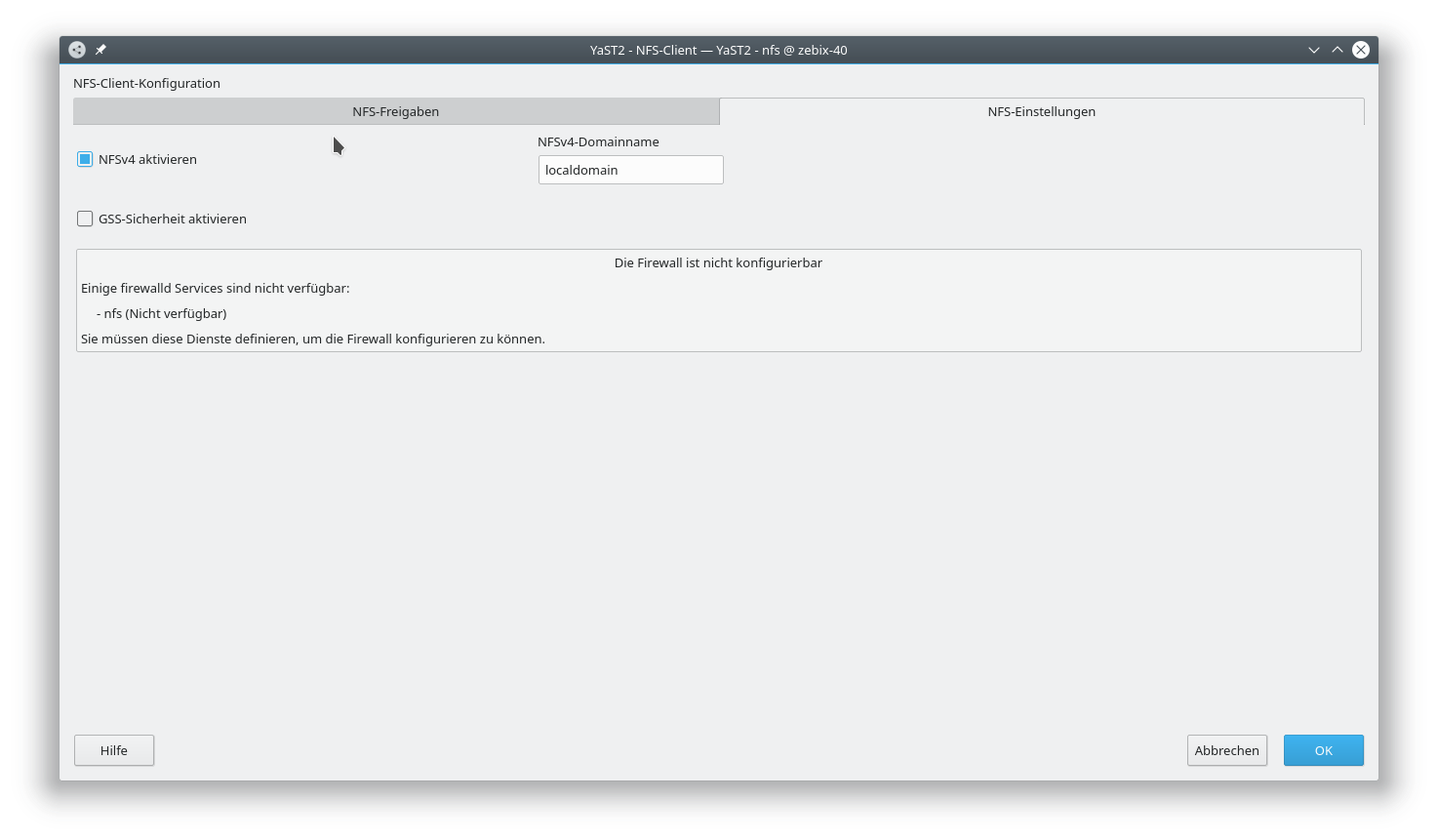

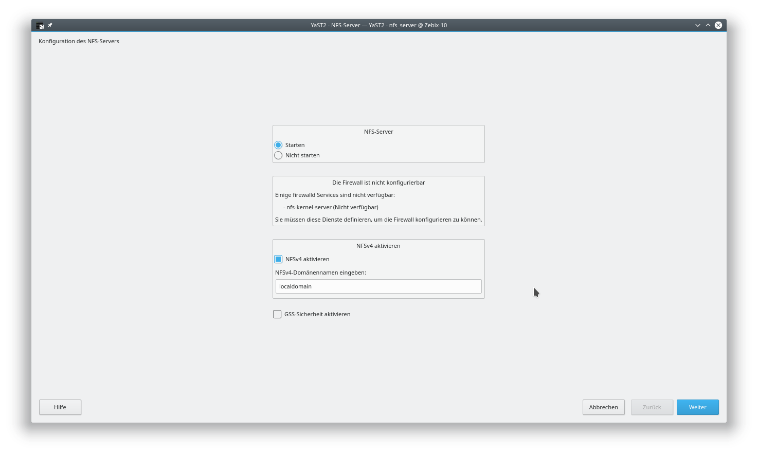

    Ich habe mir nochmal den Ablauf der Installation eines NFS-Server dokumentiert.
    Ich hänge die Datei mal unten ein, könnt ja mal drüber seh'n ob ich nicht vergessen habe.
    Nochmals Vielen Dank

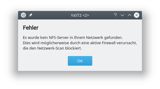

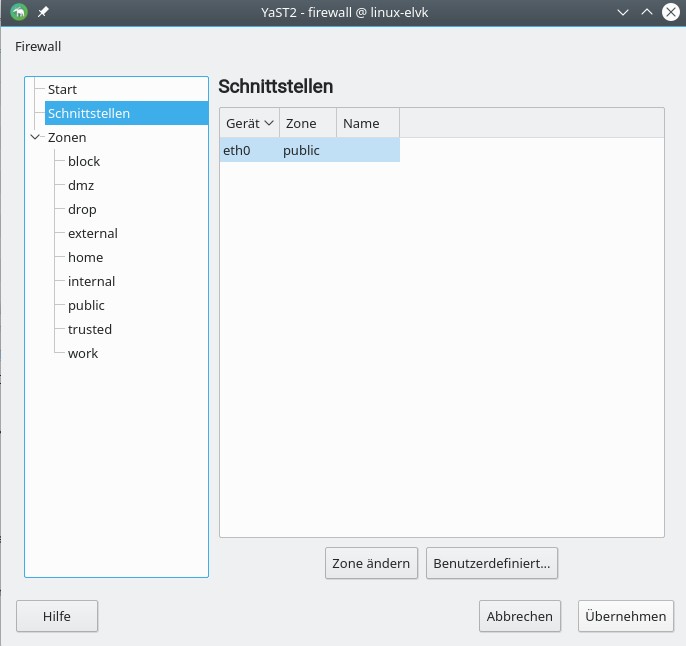

  • Ich habe deinen Anhang mal durchgelesen.
    Du hast doch alles richtig gemacht.
    Das Bild 5.a wo einige fehlende Firewalld Services angemeckert werden, sieht bei mir genau so aus...

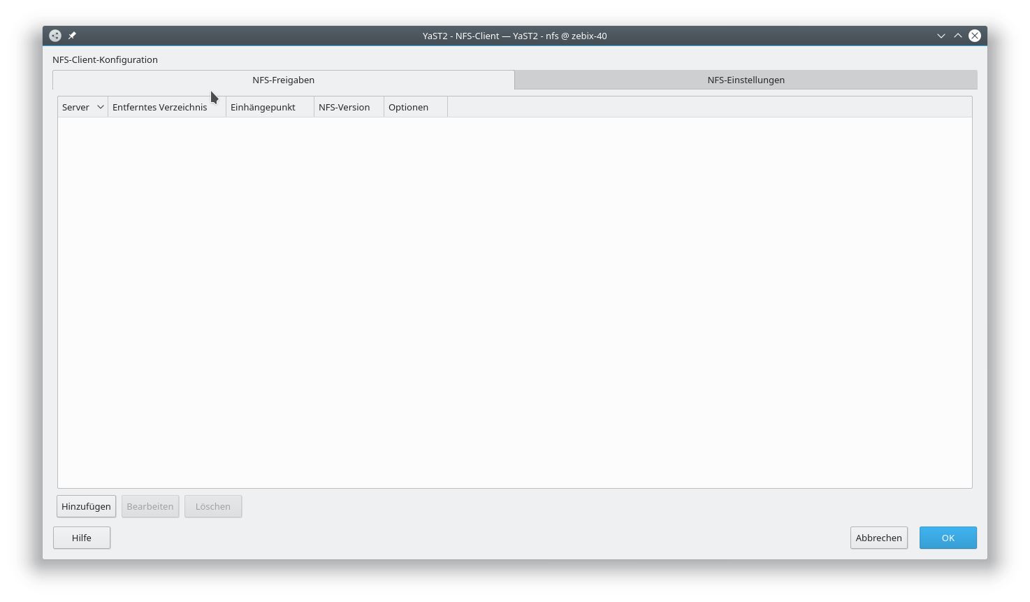

  • Ok, hier poste ich die vom Client noch den /etc/fstab
    /etc/fstab
    -bash: /etc/fstab: Permission denied

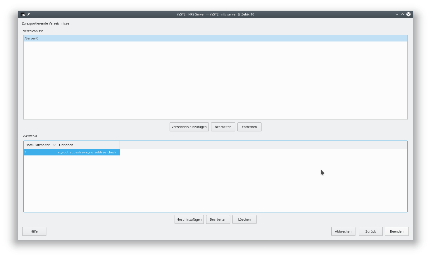

    Außerdem ist leider in dem Zusammenhang noch ein Problem aufgetaucht:
    Ich sehe zwar alle Dateien im Client, kann aber vom Client aus keine Dateien auf dem Server abspeichern.
    Auf dem Server habe ich mit chmod und chown für alle Dateien die Freigabe und Berechtigungen vergeben.
    Befehle wurden ausgeführt ohne Fehlermeldung
    Berechtigung für Ordner: drwxrwxrwx
    Berechtigung für Dateien: -rwxrwxrwx

  • nfs bedeutet:
    User auf Client = User auf Server
    /etc/fstab
    Du musst auch schon das Progarmm angeben, mit dem die /etc/fstab göffnet werden soll:
    cat /etc/fstab

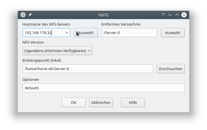

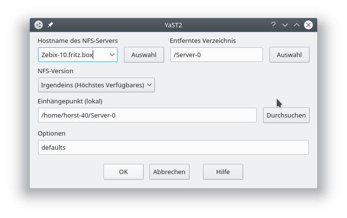

  • Hab' ich es jetzt richtig gemacht?
    Zebix-10=Server
    Zebix-40=Client
    Also wurde alles was in der /etc/fstab steht gemountet - falls noch nicht geschehen.
    Deshalb habe ich auch wie gewünscht den oben zitierten Befahl auch so angegeben wie er da steht. Das er unvollständig war wusste ich nicht.

  • Nur mal als Info:
    Anstelle von Server-Namen/Client-Namen würde ich immer erst nur IPs versuchen, das erspart auch Fehler bei der DNS-(Namens-)auflösung....
    Wenn das funktioniert, kannst du auf die Namen umstellen.
