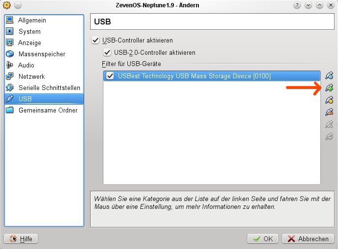

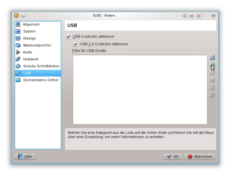

    Bleibt noch mein zweites Problem. Wie bekomme ich Zugriff auf einen USB-Stick? Wie geschrieben, wird er in Linux erkannt und ich kann darauf zugreifen. Nur Win XP in der VM weigert sich, da was zu erkennen. Ich habe mal in den Settings zu der Installation nachgeschaut. Dort ist "Enable USB Controller" angehakt. Ich würde es so verstehen, dass Windows dann auch erkennt, dass da ein USB-Stick im Port steckt. Dem ist aber nicht so. Wie kann ich das ändern?

  • Ich habe es umgekehrt gemacht. Ich habe zuerst im Windows-Fenster über Devices - Install Guest Additions das Zusatzpaket installiert. Danach über den Manager das von Dir empfohlene Paket.
    Der USB-Stick wird zwar über Devices - USB-Devices angezeigt, ist aber hellgrau und kann auch nicht angehakt werden. Irgendwas mache ich wohl falsch - nur was?
