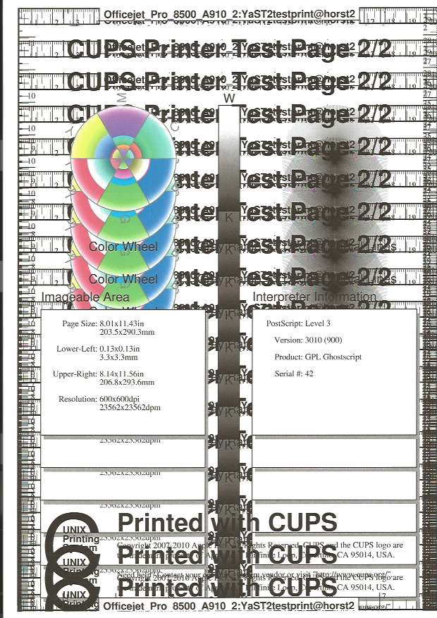

    Ausdruck Testseiten schlägt ähnlich fehl wie schon in meinen vorangegangenen Beiträgen für den HP DJ 895Cxi mit dem gutenprint-treiber berichtet, indem nämlich die 2. Seite quasi mehrfach gedruckt wird. Um das zu verdeutlichen, hänge ich mal ein Bild des Ausdruckes der 2. Seite an - es gibt allerdings subtile Unterschiede zum vorher Gefundenen: diesmal habe ich 18 kopien, aber das "Hereinfalten von oben" entfällt, was nach unten über den Rand verschoben ist, entfällt diesmal.
    Es sieht aber außerdem so aus, als wäre das Farbrad etwas durcheinandergeraten ...
    Noch ein (wie ich denker, positiver) Unterschied zum hpijs-Treiber: Es ist auffällig, daß der Strahlenkranz der Testseite (rechts vom Graukeil) deutlich feiner als mit dem hpijs-Treiber gedruckt wird (das kann man im angehängten scan leider nicht sehen).
    3. Einrichtung in yast "normal", also ohne "hp-setup" aufzurufen, mit dem hpijs-Treiber (hp-officejet_pro_8500_a910-hpijs.ppd).
    Testseiten werden gedruckt,kleiner Fehler (wie scon beim HP DeskJet 895 Cxi), daß nämlich die label am oberen und unteren Seitenrand (<druckername>:Yast2testprint@<hostname>) durchsichtig gedruckt werden, man also den Hintergrund (hier: Zentimeterskala) durchsieht.
    Fazit: man muß, falls man auf das yast-Angebot des "hp-setup" hereinfällt, 3 Anläufe nehmen, um den Drucker überhaupt benutzen zu können, wobei der Fehler beim 1. Versuch oben auf einen Fehler der Distribution hindeutet. Der Fehler im 2. Versuch trat mit einem anderen HP-Drucker und dem da verwendeten gutenprint-Treiber bereits ähnlich (aber nicht gleichartig) auf und deutet auf einen Fehler in Cups bzw. den bereitgestellten Treibern hin. Ich nehme an, daß der PS-Druckjob von GS unter Verwendung der PPD-Dateien in den eigentlichen (hier PCL3-)Druckjob übersetzt wird. Ich kann nicht glauben, daß GS buggy ist ...
