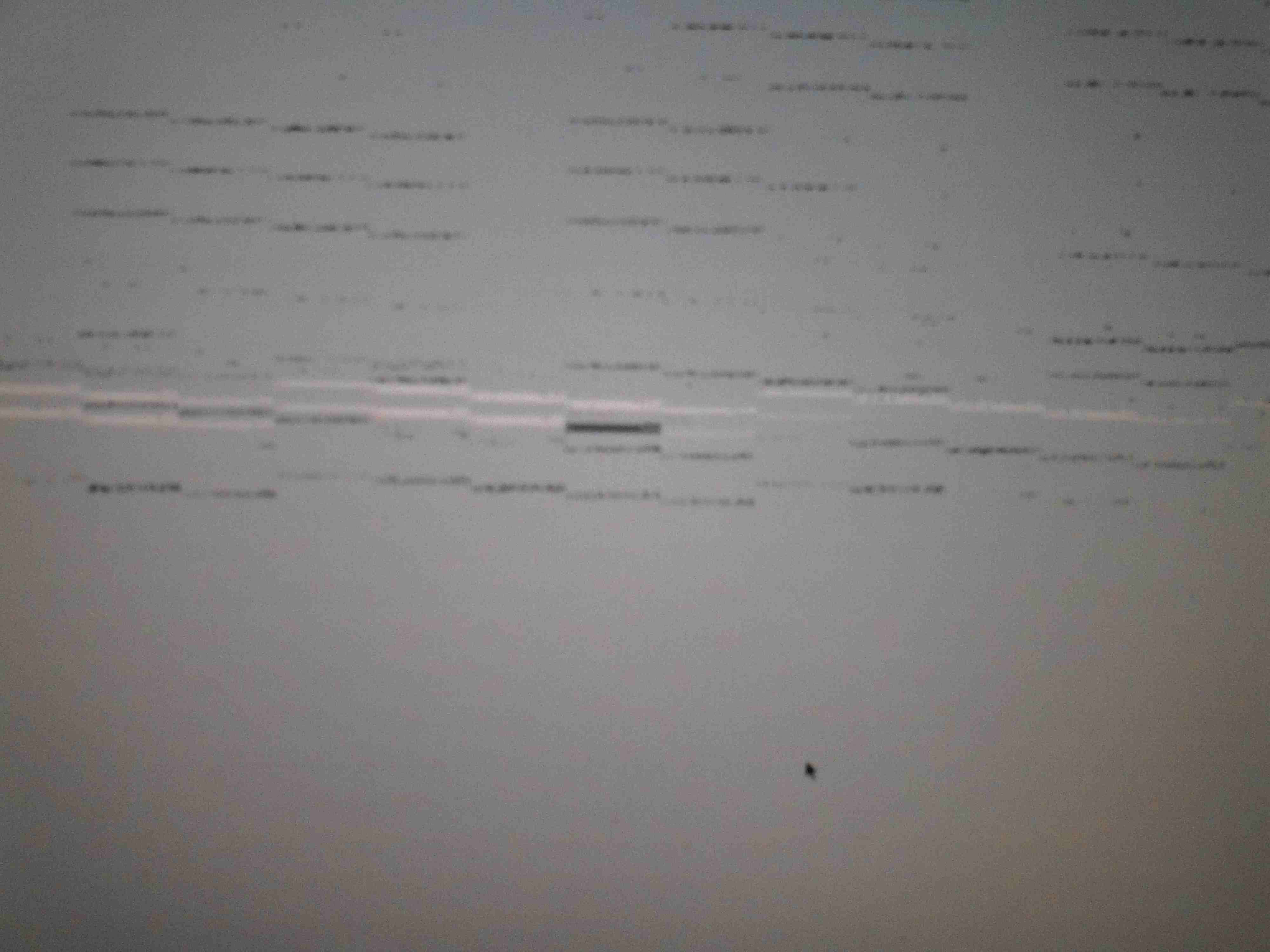

verzerrtes Bild bei Installation

Das sieht so aus, als wenn Dein Monitor die eingestellte Bildschirmauflösung und Wiederholrate nicht verkraftet.
Mehr Infos zur Hardware Bildschirm Grafikkarte, gewählte Bildschirmeinstellungen, kann man bei Installation manuell festlegen. -
Danke für die schnelle Antwort!
Das habe ich mir schon gedacht.
Und wo kann man das festlegen? -
Bei der Installation mit der F3 Taste

Danke für den entscheidenden Hinweis!
Mal sehn, obs klappt.Edit: Das wirkt sich leider nicht auf den o.g. Screen aus,
der im Übrigen die Konfiguration am Schluss sein könnte. -

Nein, er ist nicht von Dell. NEC oder so.
Aber die GraKa ist (falls was) von NVidia. -
versuche es einmal mit .profile.
Kannst Du mit einer Konsole umgehen?
Wenn Du nichts siehst, müssen wir das in der Konsole machen, oder Du startest im sicheren Modus. -
