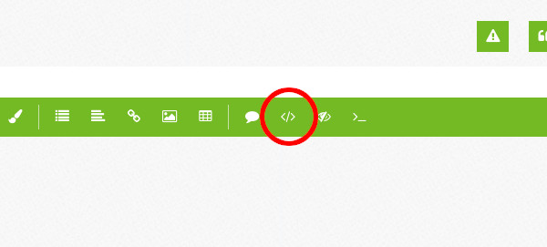

  • Hast du dir den Link durchgelesen und auch mal auf die Bilder geklickt?
