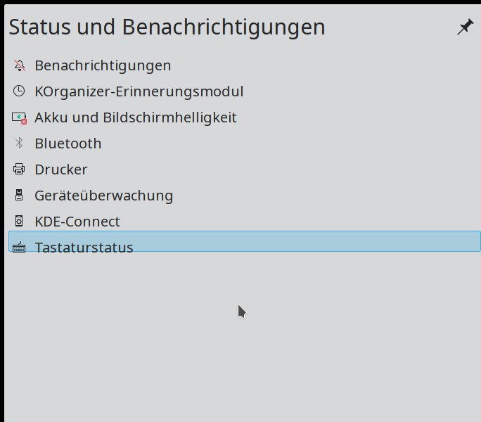

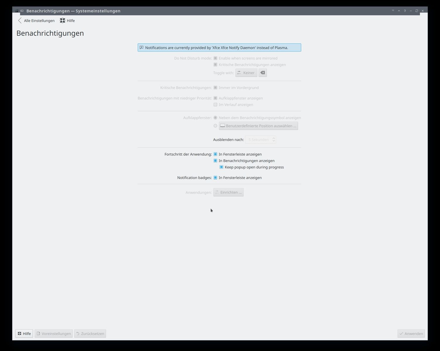

  • Aus irgendwelchen Gründen werden bei mir die Benachrichtigungen nicht mehr von Plasma, sondern von Xfce verwaltet. Wenn ich in Systemeinstellungen auf "Benachrichtigungen" gehe, wird mir das entsprechend angezeigt. Ich hatte zwar, als sich Plasma aufgrund irgendwelcher Updates nicht öffnen ließ, entsprechend Xfce gestartet und dort über yast Plasma bereinigt. Ich weiß allerdings weder, dass ich irgendwie die Benachrichtigungen dabei auf Xfce umgestellt habe - noch weiß ich vor allem (auch nach googeln), wie man das wieder rückgängig macht.
    Für den Inhalt des Beitrages 280714 haftet ausdrücklich der jeweilige Autor: matbhm
  • Und z.Z. läuft Plasma mit jedoch "falschen" Benachrichtigungen?
    Magst du mal ein Bild posten.
