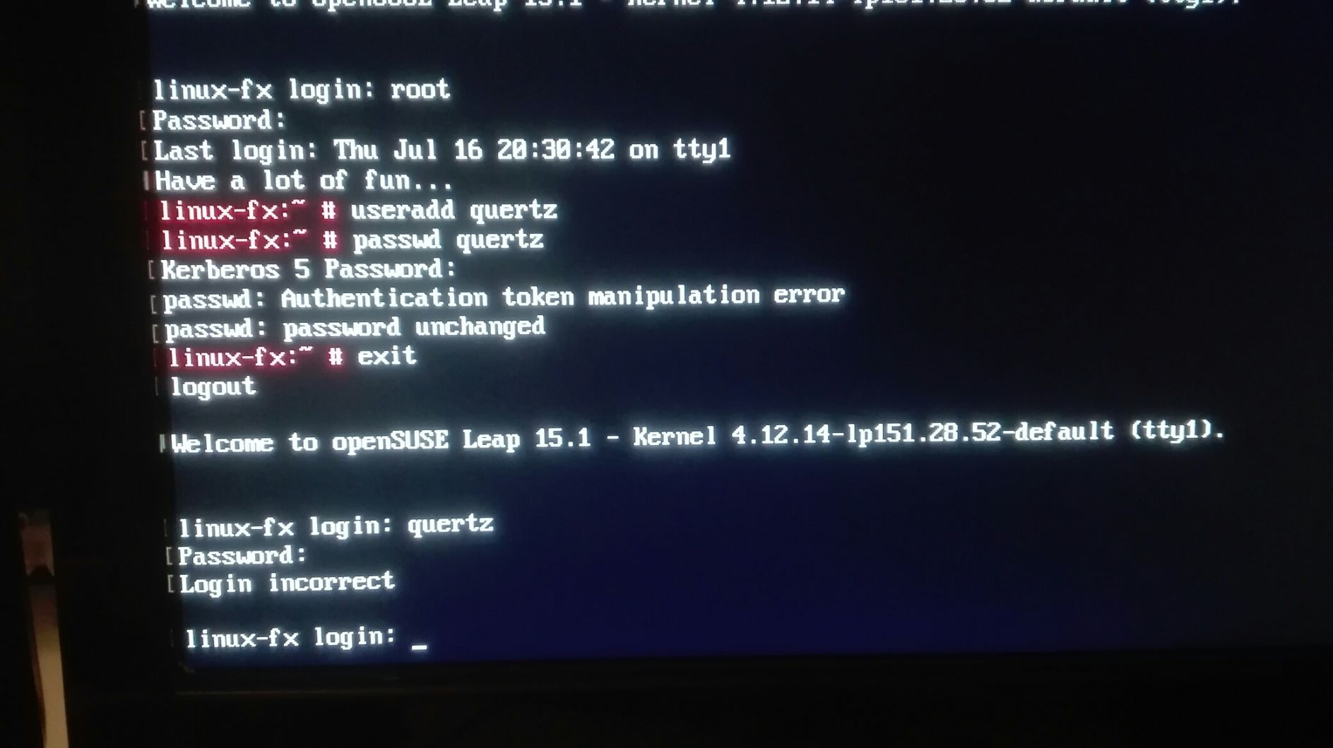

  • Inzwischen habe ich mal ausprobiert ob ich mich an der Konsole anmelden kann - leider nein. Aber hier kommt wenigstens eine Fehlermeldung:
    User not known tothe underlying authentification module
    Was mir auch noch aufgefallen ist: Bisher war beim Anmeldescreen immer oben der vollständige Name, darunter der Benutzername und dann das Feld für das Passwort angezeigt. Jetzt steht nur noch der vollständige Name da, der Benutzername wird nicht mehr angezeigt...
    LG - Tom

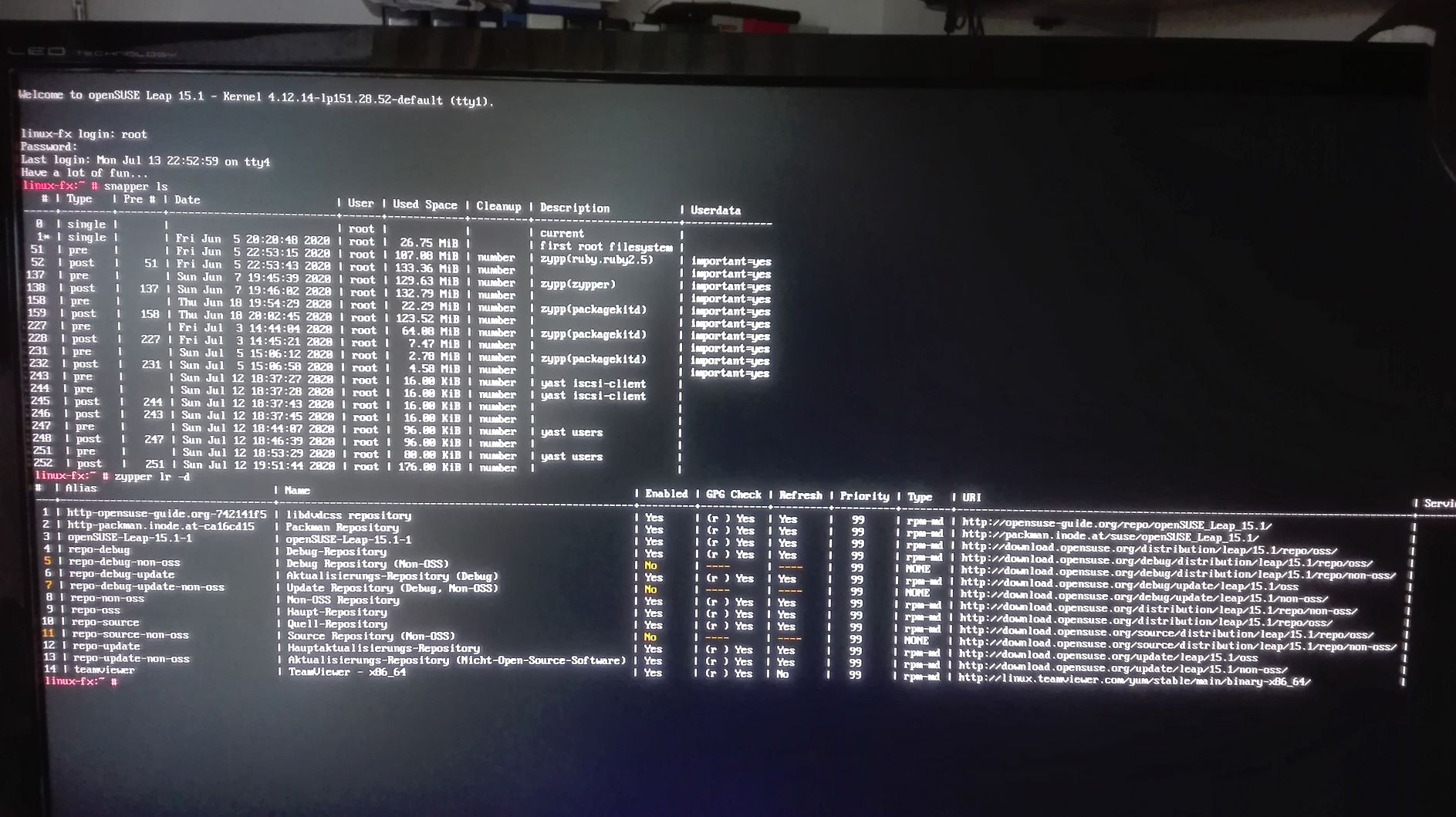

  • Stand von letztem Wochenende sein - da hat noch alles funktioniert,
    Wäre ein Zurücksetzen (Snapshot) nicht eine Möglichkeit?
    Dazu öffne die Konsole als Root und poste hier:
    snapper ls
    Und auch bitte die Ausgabe von:
    zypper lr -d
    Für den Inhalt des Beitrages 282072 haftet ausdrücklich der jeweilige Autor: sterun

  • Hallo Tom
    Wenn am 05.07.2020 noch alles lief, könntest du das System zurücksetzen (als Root [su]) mit:
    snapper rollback 231
    Anschl. einfach den Rechner neu starten.
    Oder halt den 03.07.2020 wählen mit:
    snapper rollback 227
    ...gefolgt von einem Reboot.
    Aber vielleicht weiß noch jemand, was man noch testen / auswerten kann, um den eigentlichen "Übeltäter" ausfindig machen zu können.
    PS: Repo 3 & 9 sind identisch und Packman sollte höher (durch eine kleinere Zahl) priorisiert werden - mehr Infos dazu hier im Forum.
    Aber das nur nebenbei...
