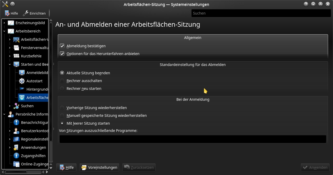

  • Ähnliches hatten wir mal hier:
    Desktop-Einstellungen werden beim booten zurückgesetzt
    Vielleicht hilft es dir :)

  • Und wie startest du?
    Mit "letzte Sitzung wiederherstellen"?
    Oder "mit leerer Sitzung"?
    Ich starte mit "letzte Sitzung wieder herstellen". Obwohl dies meiner Meinung nach keinerlei Einfluss auf mein Problem haben sollte. Dies bezieht sich doch eigentlich nur auf geöffnete Programme, welche dann beim Neustart wieder hergestellt werden sollen.
